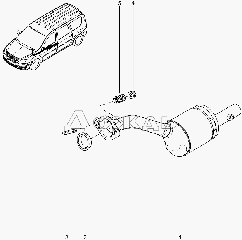

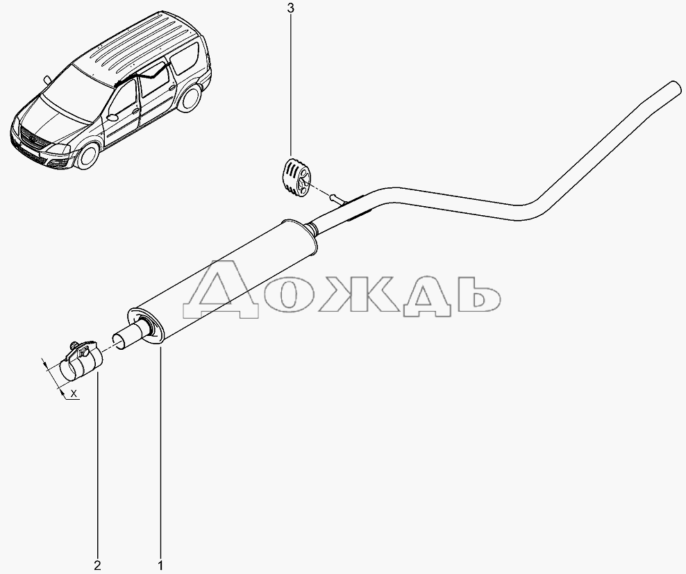

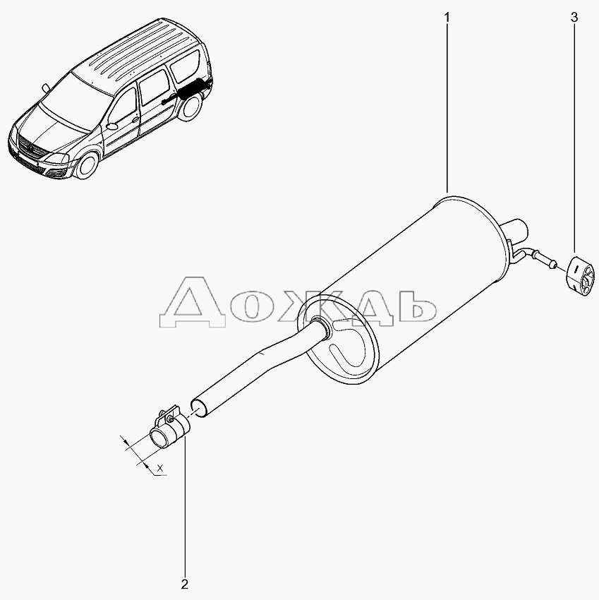

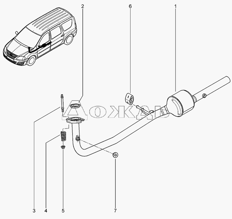

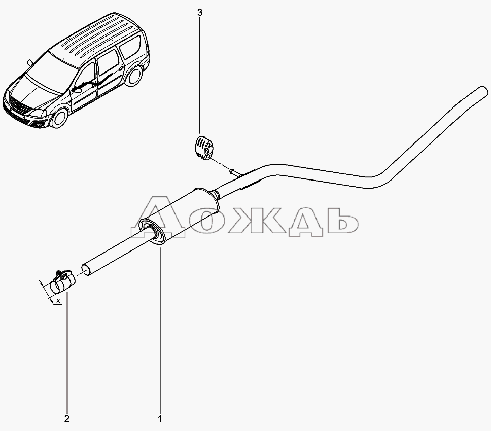

kraftwerk, ниже подгрузил схематичные изображения всех элементов выхлопной системы (кроме ВАЗ двигателей)
81 рисунок - 8 ми клапанный
82 - 16-ти клапанный
85 - 8-ми клапанный
86- 16-ти клапанный
87 - задняя часть
