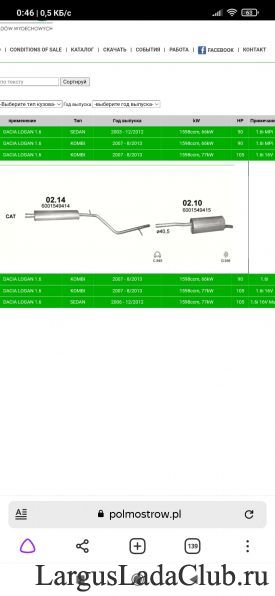

Можешь польский глянуть Польмостров. Вроде не плохие глушаки делают. Да и металл толстый на уровне.
Ставили на Рено Дастер. Нормально встал. Разве что, глушак сплошной. Нужно резать и вваривать переходник под хомут. Но, дешевле чем менять цельным!
Спасибо за информацию. Много оказывается всяких вариантов.
