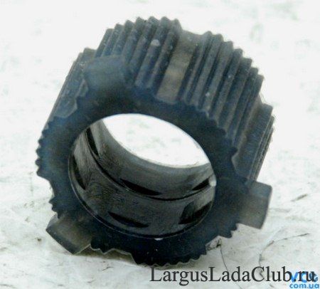

В общем недолго после регулировки наслаждался тишиной. Рейка вновь застучала. Изучил ее устройство полностью. Нет там никаких втулок с левой стороны. Рейка с одной стороны прижимается к выходному валу усилителя, а с другой прижимается регулировочным прижимом, так называемым "сухарем". Так вот у меня этот сухарь выносился. И вот тут возникла реально проблема. Этих сухарей в ремкомплектах нет! Может кто видел полные деталировки наших реек с гур или есть каталожный номер этой детали, буду премного благодарен.

Просто на другие марки машин этот сухарь идёт в ремкомплекте. А вот в нашем рк только резинки и кольца. Весь инет уже перерыл и не нашёл.

Вот так выглядят каталоги запчастей для логана-ларгуса, даже ремкомплектов в них не обозначено.
Вот так примерно выглядит наш "сухарь".
Например у форда есть вот такой ремкомплект. А сухарь называется "вилка прижимная". Такие же есть отдельно для тойот, мазд и др. машин.
