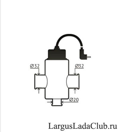

может 32? В комплекте поставки элподогревателяна есть вот такие тройники 32*16*32

Дмитрий, ИДЕАЛЬНЫЙ ВАРИАНТ для Ларгуса предпусковой подогреватель двигателя «Магнум Т32/32/20» 1,5кВт. с термодатчиком. Применяемость на автомобили: LADA LARGUS (дв. 1,6L; 8, 16 кл.), RENAULT LOGAN (дв. 1,4L, 1,6L; 8, 16 кл.), FIAT DOBLO (дв. 1.4L 8V/350А1000).
Почему ты себе такой не взял? http://universalmoto.ru/catalog/heaters/the_heater_motor_t32_32_20/
Вот сюда установить элкотел (отметил зеленым)
Для принудительной циркуляции ОЖ установить "Газелевский" Мотор отопителя 2705 дополнит. ф20, Bosch Артикул:0 392 020 034(на рисунке отметил желтым), и подключить через адаптер 220/12В, а если при работе двигателя замедлялось прохождение ОЖ через печку, то включать его и от двигателя 12В. По цене получается: 1400р нагреватель, 2300р. помпа = 3700р. с переходниками (штуцерами) ничего "колхозить" не надо!!! Я бы себе именно так сделал.

4.патрубок обратки печки ф20, помпы ф20 3-ий вход на элкотел ф20 соответсвенно никаких штуцеров не надо!!!

3.нижний патрубок на 32, у котла тоже на 32
Поясни о каком котле говорим ? )
4.патрубок обратки печки 20, помпы 20 3-ий вход на элкотел 20 соответсвенно никаких штуцеров не надо!!!
Уточни.Возможно я ошибаюсь. Патрубок на 20 идёт не на обратку печки, а на расширительный бачок.

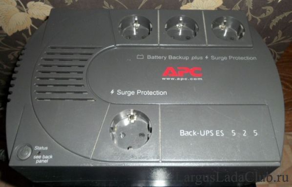

подключить через адаптер 220/12В..." Стоимость не указана
у нас на рынке они по 50р., ( у меня он есть, по этому и не указал - забылось) ну а как стационарный вариант можно использовать компьютерный ИБП цена на авито б/у 500 -700р., если поискать, то еще дешевле.
КСТАТИ ОЧЕНЬ ИНТЕРЕСНАЯ штука (преобразует 220 в 12 и наоборот 12 в 220) можно использовать как зарядное устройство для аккумулятора и как инвертор для выезда на природу - преобразует 12 в 220! http://www.youtube.com/watch?v=4IXNJJCp4Ss
