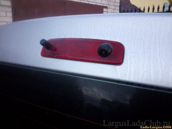

Хорошо бы поставить камеру заднего вида в дополнительный верхний стопсигнал.
Никому не попадался такой с камерой в продаже? Или есть варианты доработки штатного?

vestrum, Имхо слишком высоко. В идеале ее бы в бампер врезать.

чем выше тем лучше - больше обзор. Хочу чтобы углы бампера было видно.

спасибо. По моему опыту протереть камеру не напрягает, а напрягает ограниченный обзор.
интернет выдает такую фотку, но без подробностей

Alex123007, когда ночью остается на всю округу одно парковочное место длиной +20 см к длине машины придется и в хорошую погоду выбегать может не один раз.
подумываю еще вариант на бокс камеру поставить. Но как-то надо провода в салон заводить.
