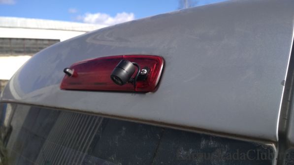

Никому не попадался такой с камерой в продаже? Или есть варианты доработки штатного?
Я сам сделал. Купил камеру, доп стоп и врезал. Почти не пачкается и вид сверху удобен.
Особенно при подходе к прицепу.

Имхо слишком высоко. В идеале ее бы в бампер врезать.
Мне сверху видно всё laugh ты так и знай.
В бампер - не в нашем климате. Грязно оченно.

vestrum:
интернет выдает такую фотку, но без подробностей
А там не надо подробностей. Снял фонарик и врезал.
Места много там. Провода как обычно, работы меньше.
Только лампу лучше сетодиодную - жарко там.

vestrum:
Как на фото я пробовал делать и камера с виду такая же но при такой ( как на фото )
установке она "бьёт" далеко от машины, ниже нет возможности повернуть.
Поэтому я сомневаюсь что на фото полноценно работоспособный вариант.

vestrum:
, поделитесь технологией и списком комплектующих?
Камера, какие ещё комплектующие? Она со всеми проводами идёт.
А проставку я сделал из фитинга ПНД, то ли 20, то ли 25 мм.
Проставка нужна дабы камеру при установке наклонить вниз иначе не хватает угла поворота.
У нас сам фонарь на двери установлен с наклоном вверх, прилично.

vestrum:
Интересно какую камеру покупать, чем сверлить фонарь.
Камера - по вкусу и возможностям. У меня - хорошая с линиями парковочными,
стоила на тот момент - 3 года назад - 3600р. Та что на фото и у меня
называется - "рыбий глаз". Похожи наверное. Регулируются во все стороны
и фиксируются стопорными винтами в любом положении.
Фреза для сверления отверстия под камеру была с камерой в комплекте.
Идею подглядел где то в интернете. Искал варианты размещения камеры.
На глаза попался "Рено - Мастер", большой фургон. У него камера расположена
именно в фонаре доп стопа. С виду фонарь - один в один наш, да и Рено как бы.
Ну думаю - халява, куплю и поставлю. На самом деле он намного больше, просто
на большом фургоне выглядит так. Пропорционально размерам "Ларгуса" и "Мастера".
Но идея понравилась. Кстати, поскольку у нас в фонарь подходит трубка "омывайки"
при желании можно сделать омывание камеры. Очень подходит носик насоса - ускорителя
от карбюратора "Солекс", самого большого карбюратора в линейке, с одной трубочкой.
У меня руки пока не дошли, да и не надо особо.

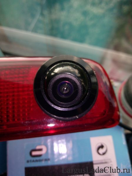

Сообщений: 622
Надоело то, что камера быстро загрязняется. Первая камера, которая шла с патронником, кончилась года через три. Следующая прослужила примерно также. Сначала запотела, потом умерла. Заказал третью. Угол 170 гр, ночное виденье... Оказалось говна кусок. Угол едва дотягивает до 90 гр. Если бы не новое место установки, тогда бы вообще ничего не видно было бы. Открыл спор на али.
Но вот новое место понравилось. Там и закидывает не так быстро и, при хорошей оптике, будет все видно отлично. Устанавливая просверлил пару отверстий для крепежа, подложил резиновые шайбочки, потихонечку затянул... и пока занимался другим делом, стекло треснуло просто лежа на столе. Видимо такой материал, плюс пересохло от температуры и времени. Цена в инете космос!!! Пока не знаю чего делать с этим моментом.
Зато менять ее теперь в случае чего пять минут.

В.Павел,
У меня врезана в этот фонарь. Камера - "рыбий глаз" Обзор очень хороший. Место - самое правильное.

Сообщений: 7866
Alex-Pilot, a_nise
Здорово, раньше не было наверное. Я подглядел у больших Рено - Мастер.
Думал от них фонарь подойдёт - похож по форме. Но он больше намного.
Пришлось колхозить. Правда у меня сама камера - 3300р по курсу - 30р.
Реально большой угол обзора.
Место - идеальное. Меньше загрязняется, ставить легко - 1 винт всего.
Обзор сверху прекрасный, особенно удобно к прицепу подползать.
