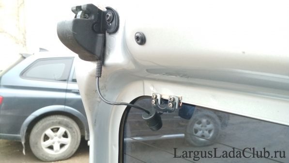

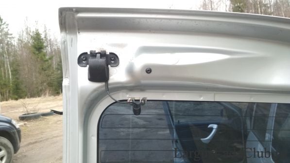

Новое, временное положение камеры за стеклом (пока жду другую камеру), очень даже понравилось. Возможно здесь и останется.
У меня тоже в этом месте камера установлена.
Рейтинг: 72
22-08-2013
Сообщений: 35
В.Павел:
Полностью разделяю и даже всегда советую ТИПА ЭТОГО by_tatice
