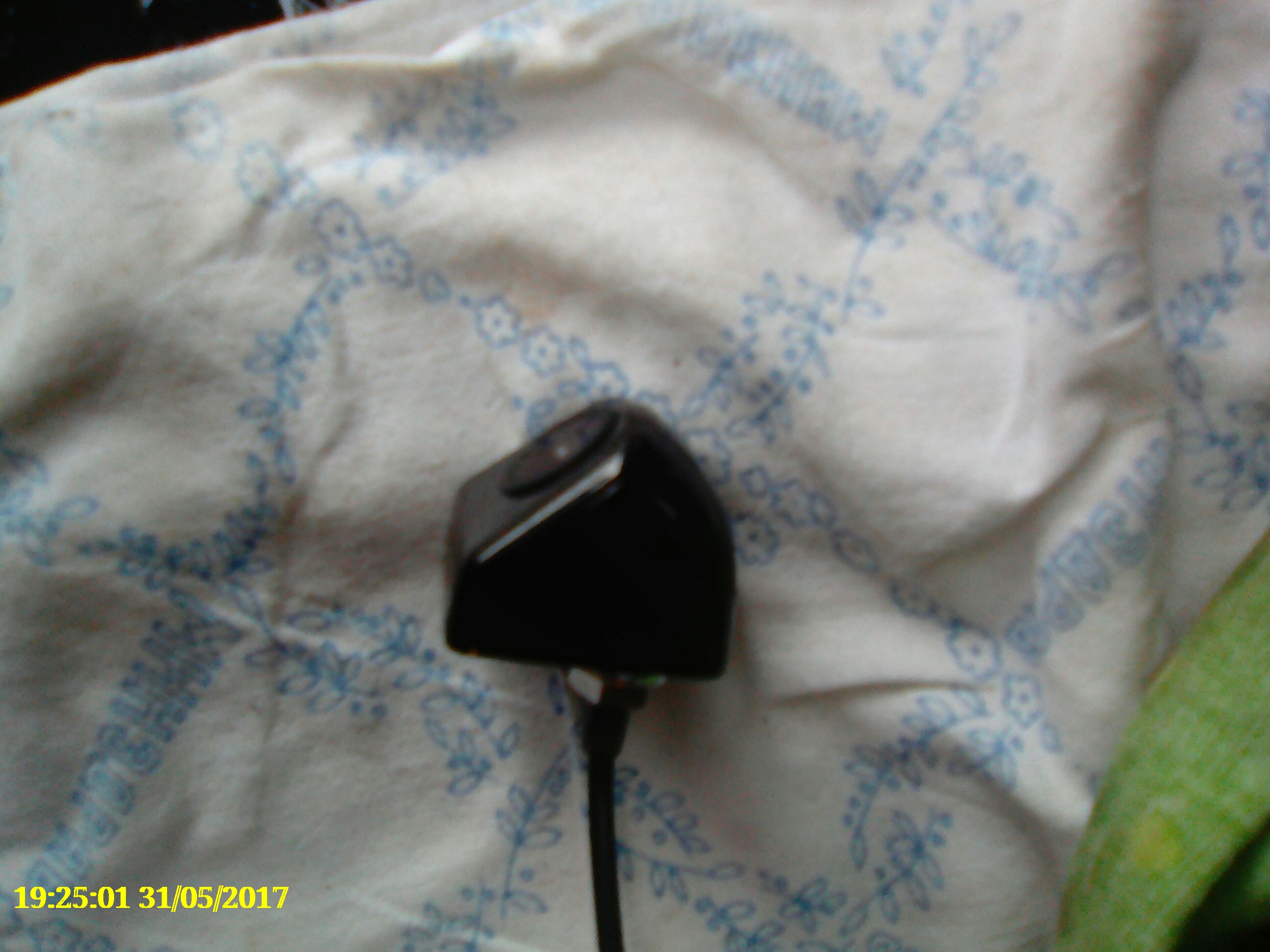

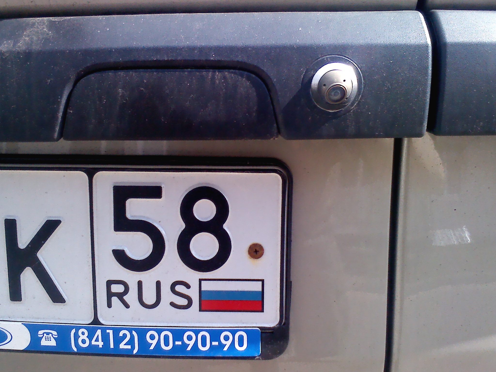

George, Не подходит она к Ларгусу, крепление не то, и вход лампы у нас с другой стороны.
Вчера себе поставил такую с Али-
IMG20170531192459_2f0rs.jpg | 619.33 Кб | Скачали: 973

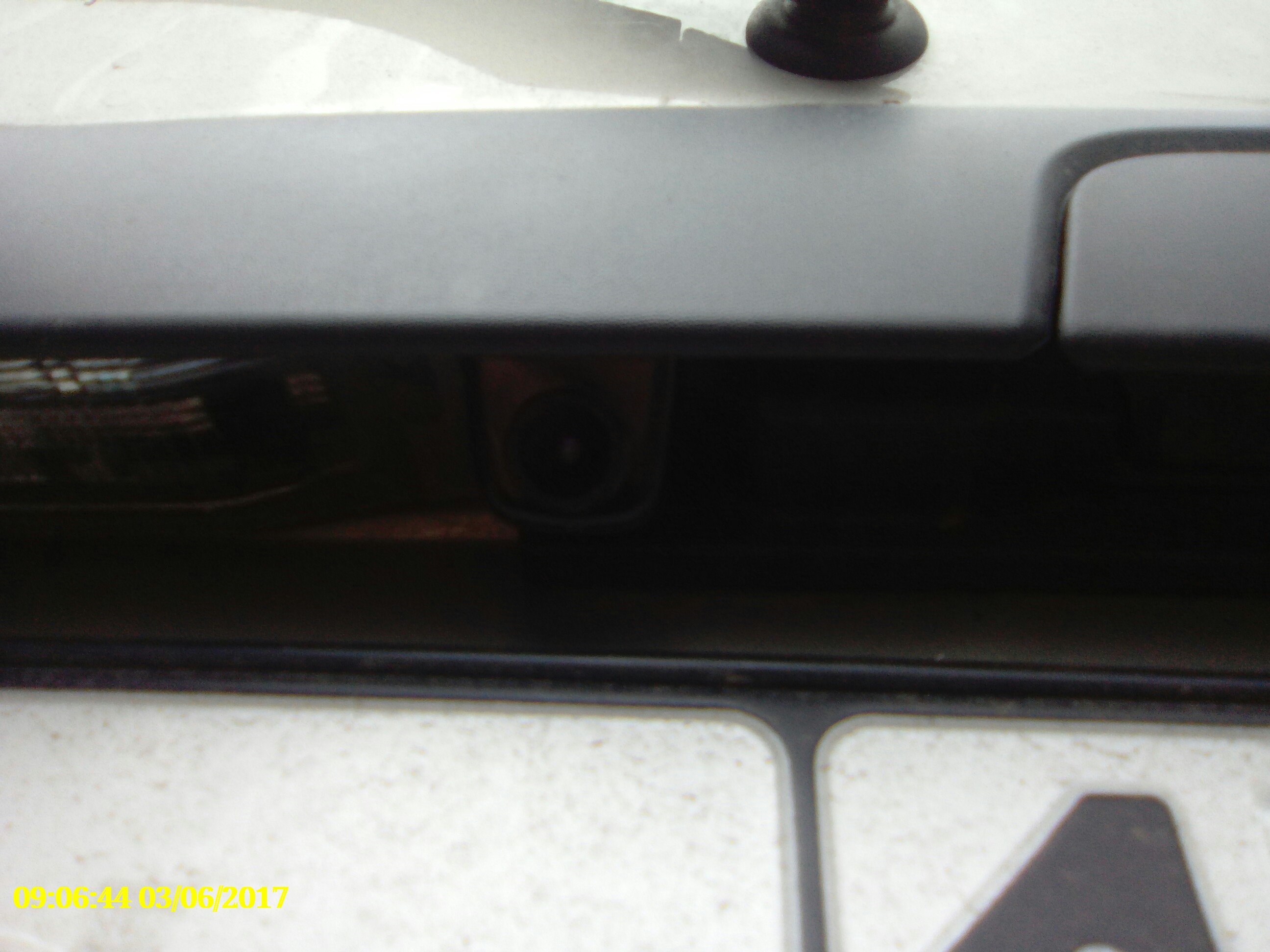

Сегодня откорректировал так-как изначально смотрела в низ, поставил резиновую проставку 5мм обрезав под конус.
Добавлено новое сообщение 03-06-2017 в 12:50:24:

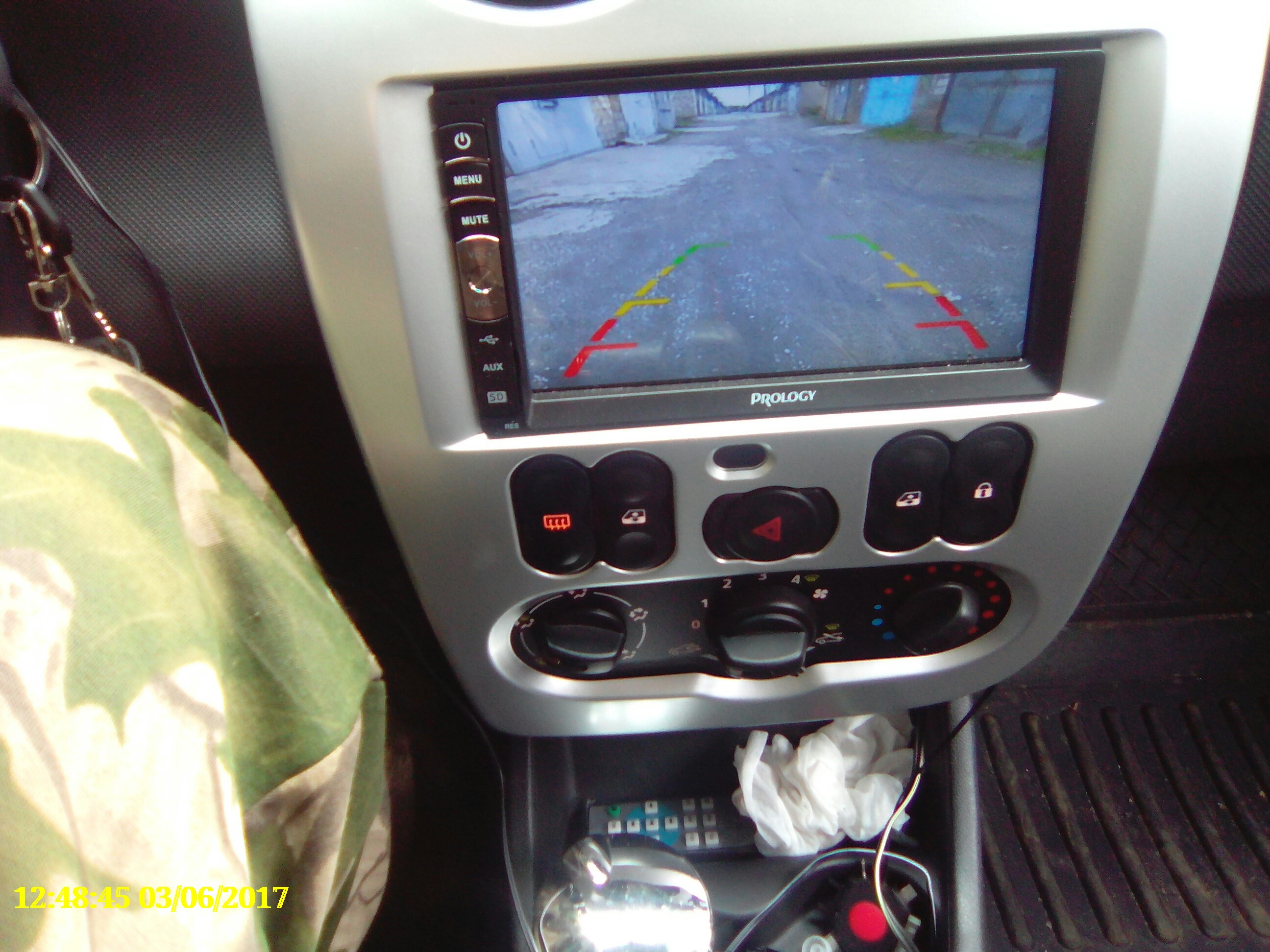

Смотрится так-

А накладочка под 2 DIN интересная какая.
И"аварийка" другая.
А вид с камеры очень достойный.
И"аварийка" другая.
Реношная панелька и кнопки!
У РЕНО не 2-шка с завода и кнопки - 8-ко образные а не прямые.
ярик, У товарища Dacia Logan F1. Панель точно такая же, и кнопки аналогичные. Так же был удивлен!!!!

Панельку заказывал на Али, кнопки в Эксисте. Перед установкой весь инет перерыл, нашел видео "Установка 2 дин магнитолы в Сандеро
там все ясно рассказано и показано, установил сам вместе с магнитолой за 3 часа.
2 Din магнитола и в нашу рамку влазит, нужно только подпилить её.

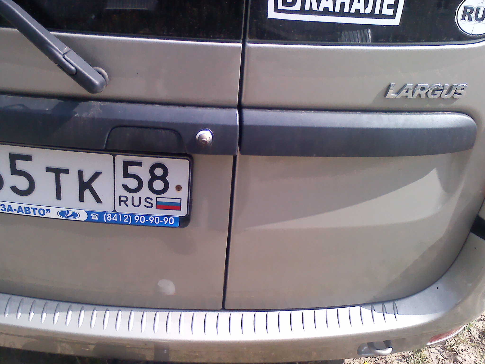

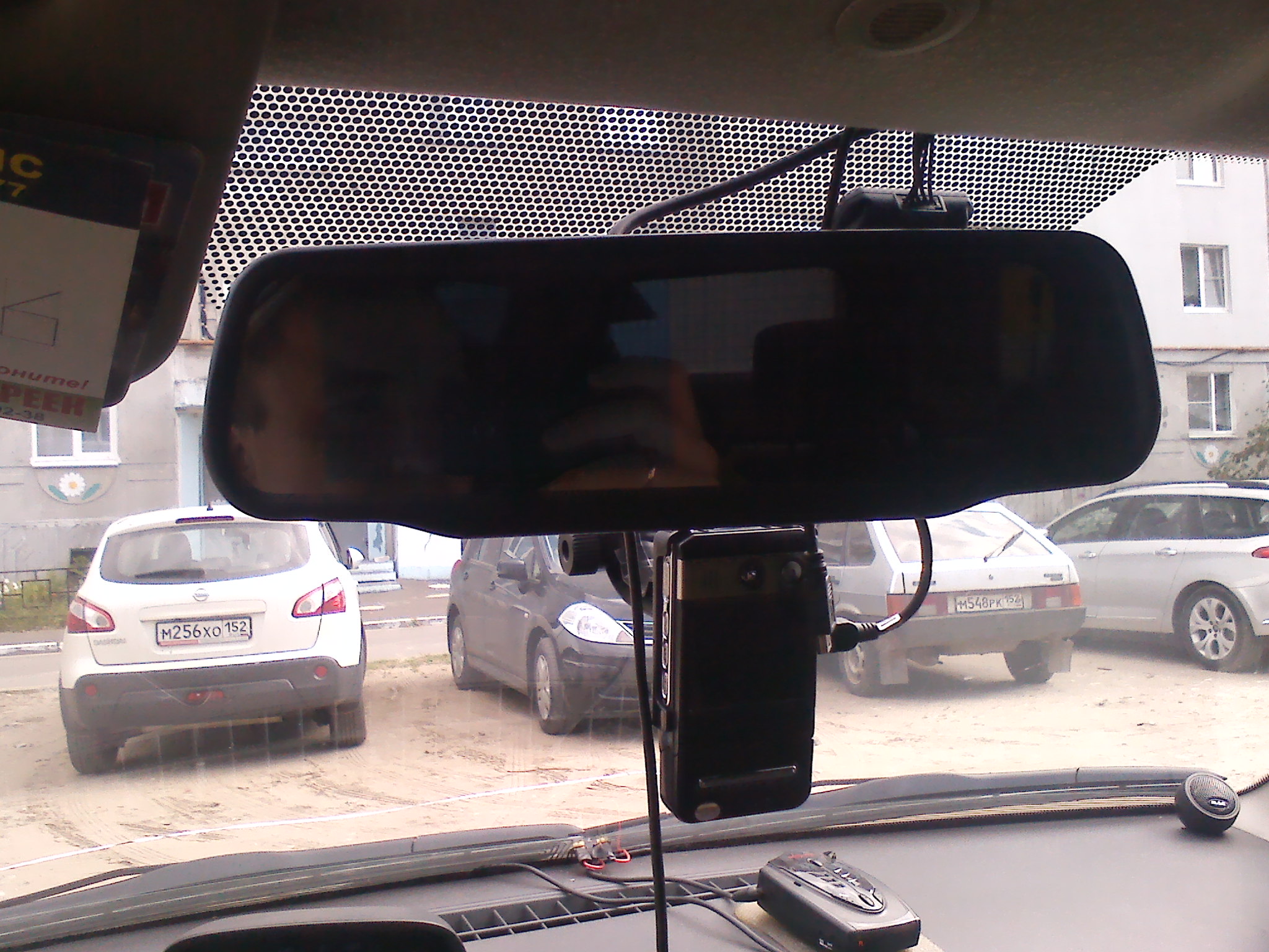

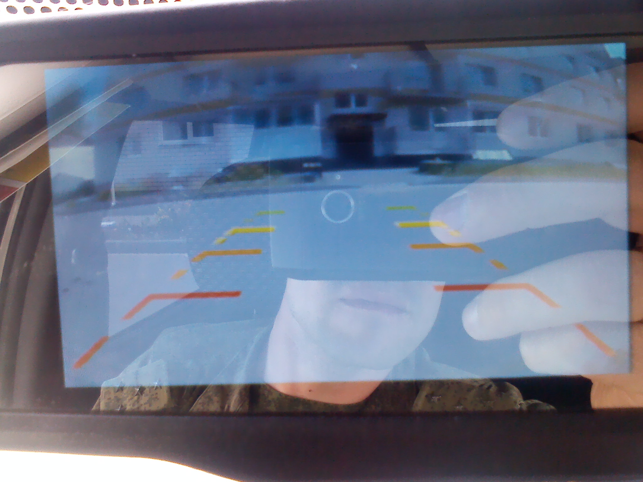

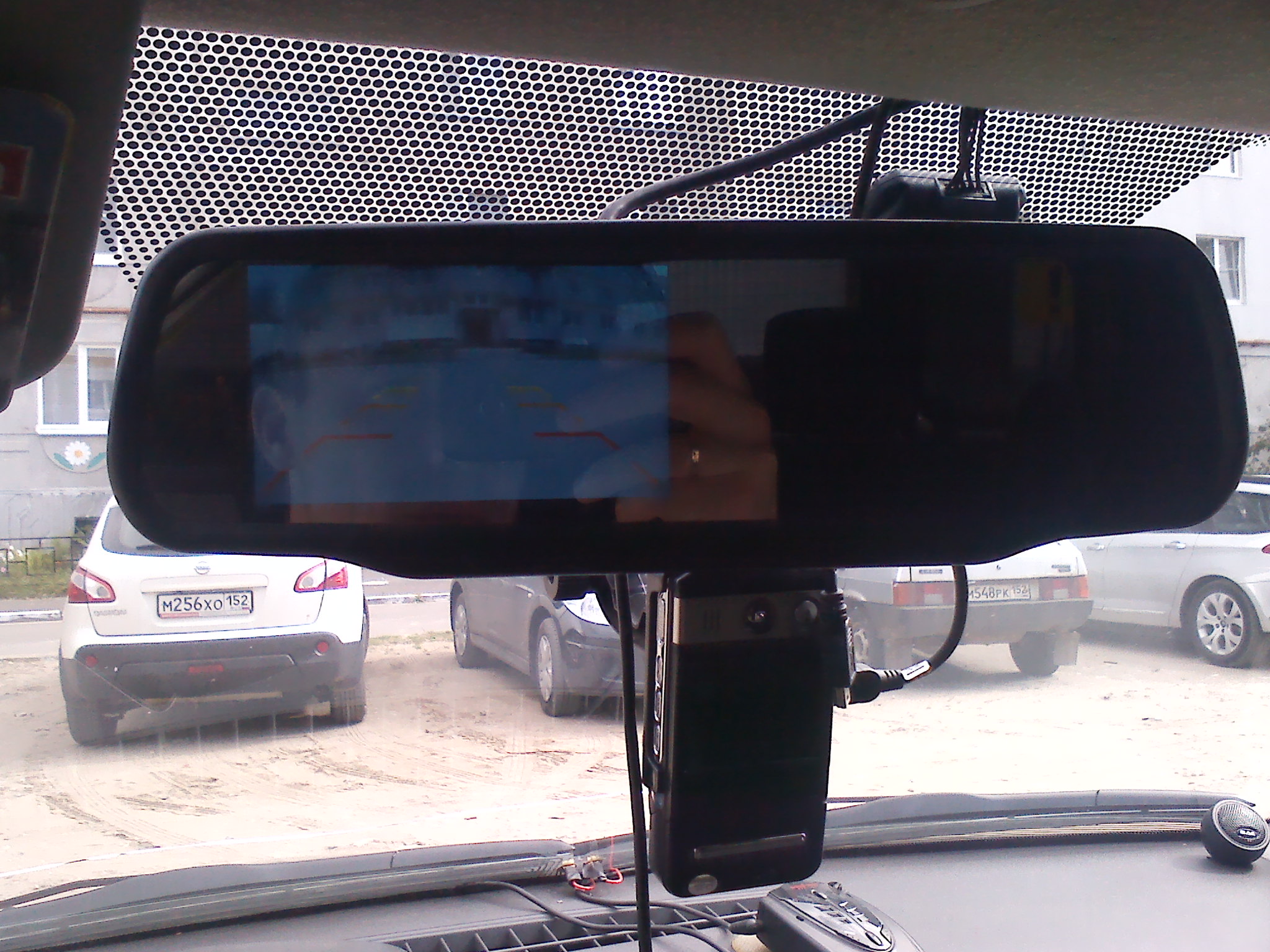

Мне очень понравился вариант, когда экран камеры встроен в зеркале - нед доп. оборудования на лобовом стекле или панели и когда двигаюсь задним ходом, то удобно смотреть поочередно в левое-среднее-правое зеркало и в обратном порядке.
IMG00154_c1kcs.jpg | 659.1 Кб | Скачали: 867
IMG00155_c1kcs.jpg | 679.98 Кб | Скачали: 843
IMG00156_c1kcs.jpg | 428.79 Кб | Скачали: 835
IMG00157_c1kcs.jpg | 488.91 Кб | Скачали: 837
IMG00158_c1kcs.jpg | 563.29 Кб | Скачали: 905
