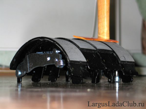

Купил комплект тормозных колодок Bosch 0986487754
Толщина накладок 4..5 мм. Ширину я намерил 40 мм, но по изготовлению написано 42 мм.
Дома нечем измерить.

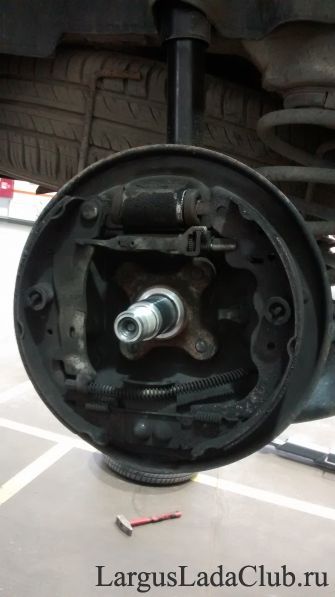

На майских праздниках заметил, что вывешенные задние колёса как-то тяжело вращаются. Левое заднее так вообще чуть ли не клинит. Поэтому сразу купил задние колодки. Ларгусу почти 8 лет/88ткм. Боялся саморазбора задних ступичных, поэтому поехал к ОД (не я первый, знают что делают, есть склад с ЗЧ если вдруг чего).
Ехал километров 7, на стоянке перед ОД потрогал рукой барабаны: правый был тёплый, а вот левый на ощупь горячий, сравним с температурой переднего тормозного диска!
Ослабили из салона гайку ручника, чтобы ослабить тормозные тросы. В надежде, что колодки разойдутся и не будут мешать стягивать барабан. Ну, правый зад стал вращаться легче. Слева - ничего не поменялось.
Простукиванием молотком по барабану и с помощью съёмника получилось относительно легко снять барабан.

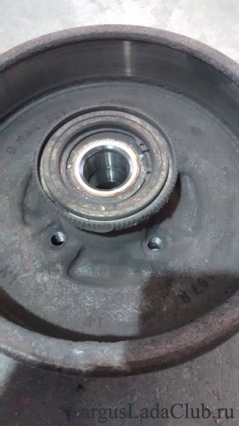

Ступичный подшипник мироточил смазкой - торец ступичной гайки был весь в ней. Пальцами я повращал подшипник внутри барабана - вращается, шороха/стука нет. Ну это так - чуть-чуть покрутив.Правильно, конечно же надо под нагрузкой и вращая с хорошей скоростью. Скорее всего, недолго подшипникам осталось жить. До 100 ткм если протянут - уже хорошо.
Слева всё оказалось "интереснее". Стягивали барабан вдвоём. Барабан упорно сопротивлялся. Сдвинув его с места на небольшое расстояние - удалось залезть в щель между барабаном и щитом, и с помощью мощной отвёртки сдвинуть закисшие колодки, а потом ударами выломать часть тормозной накладки. Всё, левый барабан тоже на свободе!
Из-за плохого съёма - защитный кожух (не знаю как правильно называется) ступичного подшипника измялся. Легонько подогнули его молотком. Внутри вид тот же - мироточение смазки.

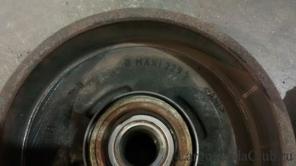

На обеих барабанах по внешнему диаметру есть буртик - чувствуется пальцем. Но как мне кажется - ещё один комплект колодок барабан обязан выдержать.
