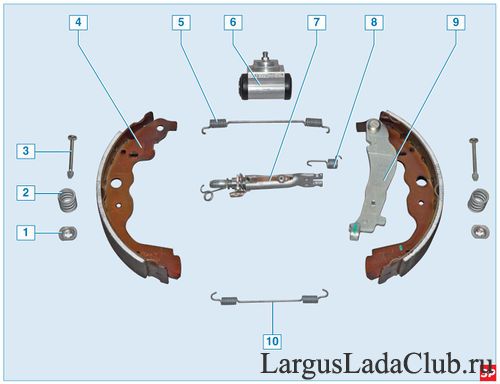

когда тормозной цилиндр разводит колодки, пружинка планки РегулМехЗазора,
которая зацеплена за головку подвижной части РегулМехЗазора, тянет его за ...голову
Никуда пружина ничего не "тянет" Она прижимает регулятор к колодке.
Что бы пружина "тянула" нужно что бы регулятор был зафиксирован с другой стороны. А это не так.
Сам регулятор будет перемещаться вслед за колодкой и обратно, так как с другой стороны он, регулятор,
свободно одет на рычаг стояночного тормоза при мощи продольного паза.
сама рабочая часть планки механизма автомата зазора опирается именно на колодку,
а не рабочая на рычаг ручника, приводимого тросом
Не там "рабочей и не рабочей части"
Регулятор - единый механизм состоящий из взаимодействующих частей.
да
А это не так.
пружина поз.8
Добавлено новое сообщение 20-10-2020 в 16:37:27:
и эта пружина соединяет нерабочий конец планки РегулМехЗазора к второй колодке
Добавлено новое сообщение 20-10-2020 в 16:45:07:
вот принцип работы по книжному:
Механизм автоматической регулировки зазора между колодками и барабаном состоит из составной распорной планки колодок, рычага регулятора и его пружины. Он начинает работать при увеличении зазора между колодками и тормозным барабаном.
При нажатии педали тормоза под действием поршней колесного цилиндра колодки начинают расходиться и прижиматься к барабану, при этом выступ рычага регулятора перемещается по впадине между зубьями храповой гайки. При определенном износе колодок и нажатии педали тормоза рычагу регулятора хватает хода, чтобы повернуть храповую гайку на один зуб, тем самым увеличивая длину распорной планки и одновременно уменьшая зазор между колодками и барабаном.
Так постепенное удлинение распорной планки автоматически поддерживает зазор между тормозным барабаном и колодками. Колесные цилиндры тормозных механизмов задних колес одинаковые. Передние колодки тормозных механизмов задних колес одинаковые, а задние различаются – на них зеркально-симметрично установлены несъемные рычаги привода стояночного тормоза.
Распорная планка и храповая гайка тормозного механизма левого и правого колеса различаются.
На храповой гайке и на наконечнике распорной планки левого колеса выполнена левая резьба, а на храповой гайке и на наконечнике распорной планки правого колеса – правая резьба. Рычаги регуляторов тормозных механизмов левого и правого колес зеркально-симметричные.
Заметтье коллега, про трос ручника ни слова

kraftwerk, скажи пожалуйста, куда или во что упирается правая часть распорного механизма 7 (см. свое фото)?
Редактировалось: 1 раз (Последний: 20 октября 2020 в 20:26)
Олег (oapv), в рычаг ручника на колодке
Рейтинг: 431
13-10-2017
Сообщений: 1077
Вообще по механике всё верно. Распорный механизм самоподтягивается (удлиняется) при появлении люфта, который возникает при работе РТЦ. При работе ручника люфта не появится - тут рычаг ручника наоборот давит на распорную планку.
ВАЗ 11189
ну и как тогда по твоему ручник не может влиять на работу распорника?

как заставить работать распорную планку принудительно?
как?
как?
ну ты же целую диссертацию из умной книги привел, так вот прочитай ее еще раз и пораскинь мозгами с учетом этого
и может возникнут идеи...
