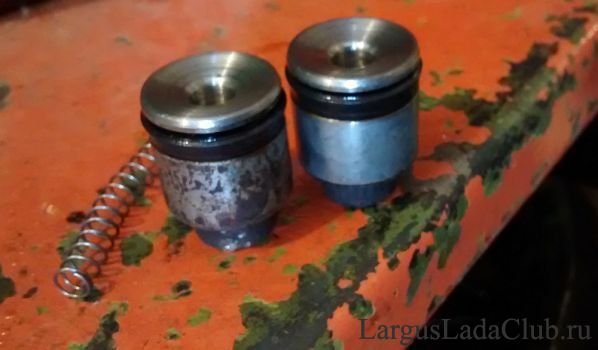

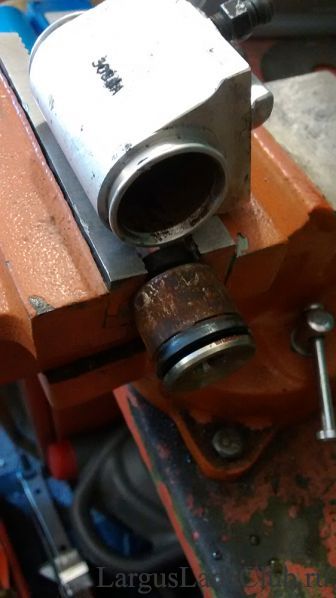

Под пыльники поршней цилиндров попала вода и стала чинить своё злое дело. Глазами сразу стало это видно. Один цилиндр был закисший обеими поршнями. Второй - одним поршнем. Другой поршень живой. Давил я после снятия цилиндров со щита. Вот как туда попала вода?
Отмыл
Давлю
Залил вэдешкой
Выбил деревянным бруском
Окислы внутри цилиндра
Закисший и не закисший поршни
Манжеты
Надо было манжеты какой-нибудь водостойкой несмывайкой обмазать. Чтобы новым цилиндрам полегче жилось... Но для этого опять надо снимать барабаны.
Редактировалось: 1 раз (Последний: 7 июня 2021 в 19:48)
kanvlg, что-то мне подсказывает, что не только под манжеты. Если зеркало цилиндра в таком состоянии, то возможно влага попала в тормозную систему. Что может говорить о некачественной тормозной жидкости. n_neizv
На фото поршень лежит на тисках перевернутым относительно своего положения в цилиндре.
1. Зеленый цвет - часть поршня, омываемая ТЖ.
2. Красный цвет - уплотнительная манжета (граница ТЖ-воздух).
3. Синий цвет - часть поршня, работающего на "воздухе".
P.S. Пружинка, стоящая внутри цилиндра (купается в тормозной жидкости) между поршнями - стальная и чистая, без ржи...

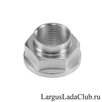

Сравнение оригинальной ступичной гайки 36 с гайкой FEBI 04041:
У оригинальной нарезано больше резьбы, по всей внутренней части.

kanvlg:
Уплотнительная манжета для того и стоит, что бы не пропускать тормозную жидкость из ТЦ. Зеркало цилиндра и поршня всегда должны находится в смазанном ТЖ состоянии. Если по зеркалу пошла коррозия, то тут либо вода в ТЖ, либо в цилиндре был воздух.
Из цилиндра до манжеты ничего и не закисло. Закисло после резинки.
