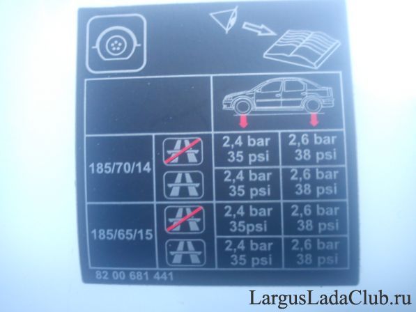

Трасса по шильде 2,4/2,6, город: 2,2/2,4. Последних 2,5 месяца езжу 2,4/2,6. joke

Сфотай завтра свою табличку с двери а я свою. Хочу посмотреть на 2,2/2,4
как и обещал, вот табличка с двери:
про 2,2/2,4 ни слова.
всё таки разные у нас ларгусы joke

Я не говорил про 2,2 и 2,4 на шильде! Данные давления обсуждались в соседней ветке. Эти значения подобраны камрадами из практики. Т.к. Регламентное давление и штатная резина очень жестко получается. При том же давлении 2,4 и 2,6 на моей зиме- и мягко и практично и по регламенту! ;)
