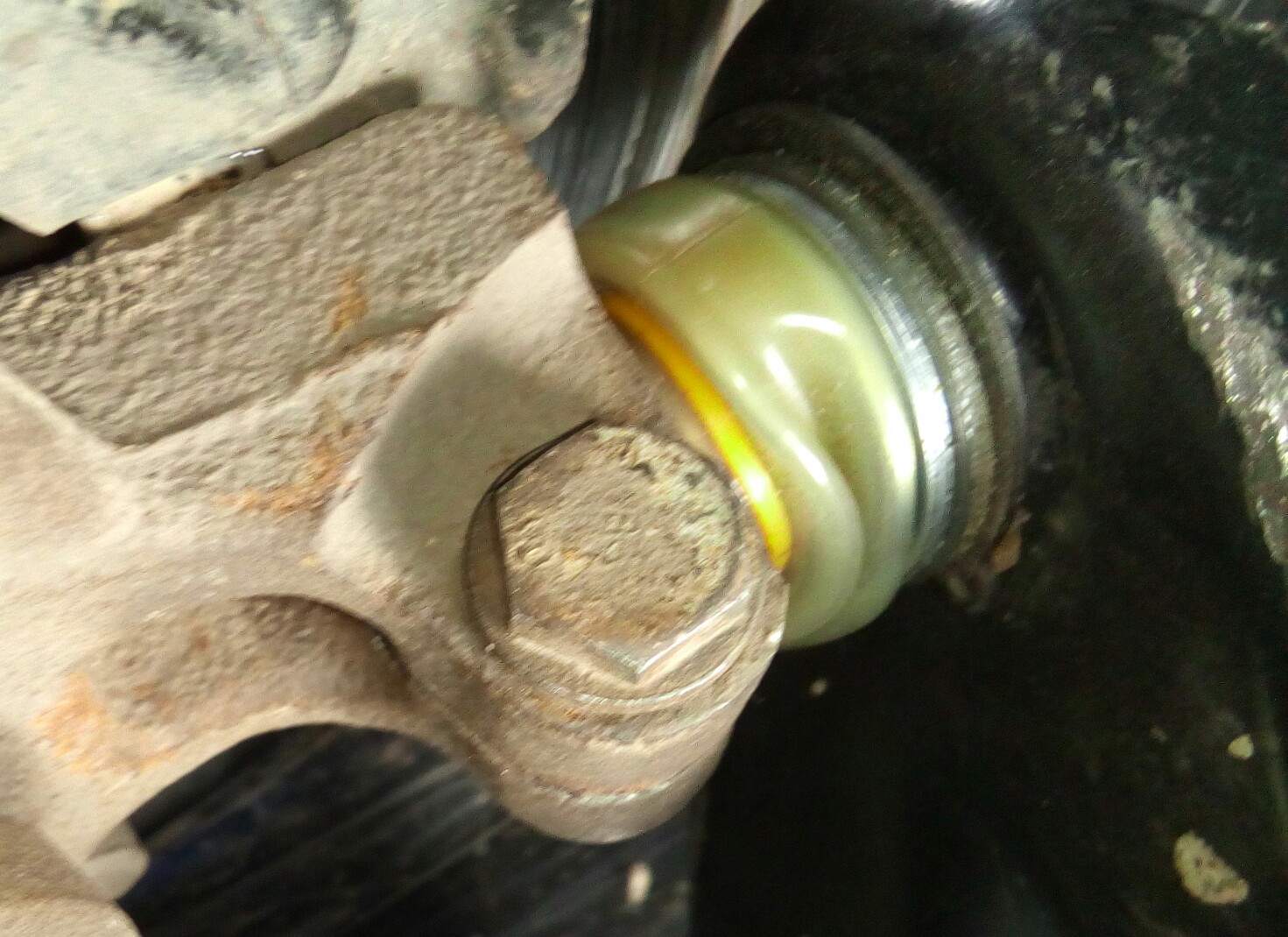

Вот:
IMG20170501135924760_4atul.jpg | 355.9 Кб | Скачали: 1004
samsa, а где прокладка пластиковая? Как будто нет её
Мариинский Посад
Рейтинг: 82
11-07-2012
Сообщений: 165
Её как бы нет, но она есть aa_hi
