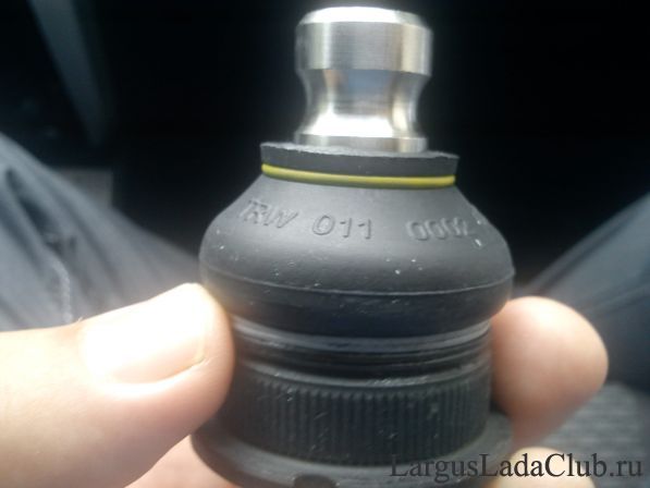

ну по правильному надо типа рычаг всборе менять, т.к. шаровые запрессованы. а отдельные шаровые ремонтными зовутся. так вот, и на родных и на всех ремонтных есть проточка под стопорное кольцо, и некоторые ремонтные шаровые комплектуются ими. я менял шаровые ТРВ, с ними в комплекте новый болт с гайкой идёт, а вот колец не было, проточка тоже есть. в сети поискал - отдельно колец нет, и каталожного номера не нашёл. сварку проверял вчера - всё в порядке, но хотелось бы колечко, для внутреннего спокойствия. мастер по сходу-развалу сказал, что сайленты на подходе, придётся действительно рычаг всборе менять, жаль, шаровые недавно только сменил(

вот так проточка выглядит
kraftwerk, на ремонтных шаровых должна быть метка на тарелке, выштампованная буква R.
Можно приобрести и установить шаровые Белебеевского (БЗАК) завода, по цене 400 руб. штука. Они идут со стопорными кольцами в комплекте. Артикул для заказа 906-352. По отзывам с DREVE, жалоб нет.
Добавлено новое сообщение 02-09-2016 в 11:51:30:
Bogdan, стопора на шаровых на новых рычагах в сборе нет. И не бывает. А стопорные кольца можно найти в сети магазинов БИ-БИ или подобных. Только с размером вопрос, не замерял.
