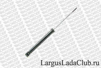

Monroe G-7369
амортизатор Заказан 04 ноя 2 шт 3 878 р
Добавлено новое сообщение 30-10-2016 в 21:32:38:
1939 р /штука

Андрей142, ларгус кросс
1. передние стойки - 8450009394, они же MONROE 360011510071
2. задние стойки - 8450009395
2. пружина зад. - 8450009393

oapv, премного благодарен!!!! aa_hi
2. задние стойки - 8450009395, они же MONROE 10277011411271
MONROE 360011510071
Подскажите, плз, откуда эти номера? Пробовал в emex вбить - не даёт ничего(((
Редактировалось: 1 раз (Последний: 10 ноября 2016 в 11:14)
Андрей142:
а на сайте монро не пробовал? по каталогам?

G7369, MONROE Shock Absorber MONROE ORIGINAL (Gas Technology)
G1137, MONROE Shock Absorber MONROE ORIGINAL (Gas Technology)
Monroe по кроссномеру (Renault и LADA) не бьются! .(
Стойки и амортизаторы только для LADA LARGUS, на Lada Largus Cross не бьются и в каталогах пока нет!!!!
Редактировалось: 2 раз (Последний: 10 ноября 2016 в 12:23)
Андрей142:
с самих стоек
