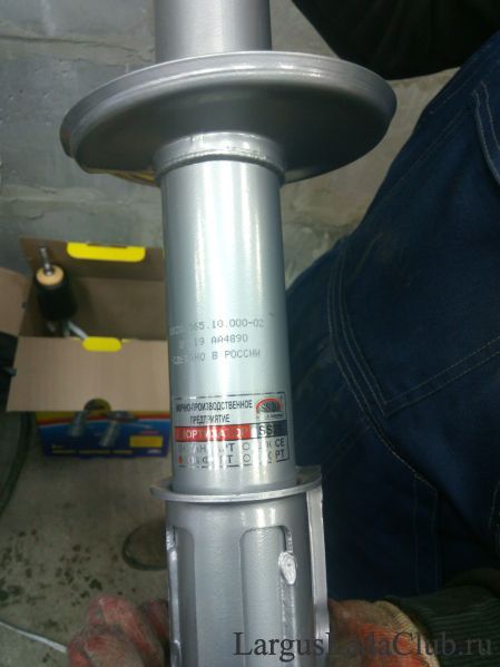

Вобщем, не пришли стойки родные к назначенному времени. А т.к. было назначено время в сервисе, пришлось метаться в поиске стоек и пружин, т.к. одна лопнула. Нашёл сс20, вместе с пружинами вышло 7300.
При сборке почему то пружина стояла криво.

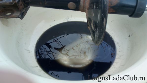

Старые стойки почистил, они не текли. Вверил гайку, вкрутил ниппель, поменял в них масло, качнул 5 атм, буду тестить.
я так понял, давление в стойке не даёт пениться маслу и стойка работает стабильнее. + дополнительный подъём и упругость.
Добавлено новое сообщение 10-03-2020 в 13:18:25:
что слилось со стойки.
ну так обрати внимание на форму чашки. главное чтоб пружина была правильно в штатных наплывах сориентирована, а симметрия - фигня. так надо)

Нашёл сс20
Как впечатления? И какие взял "стандарт", "комфорт"?
