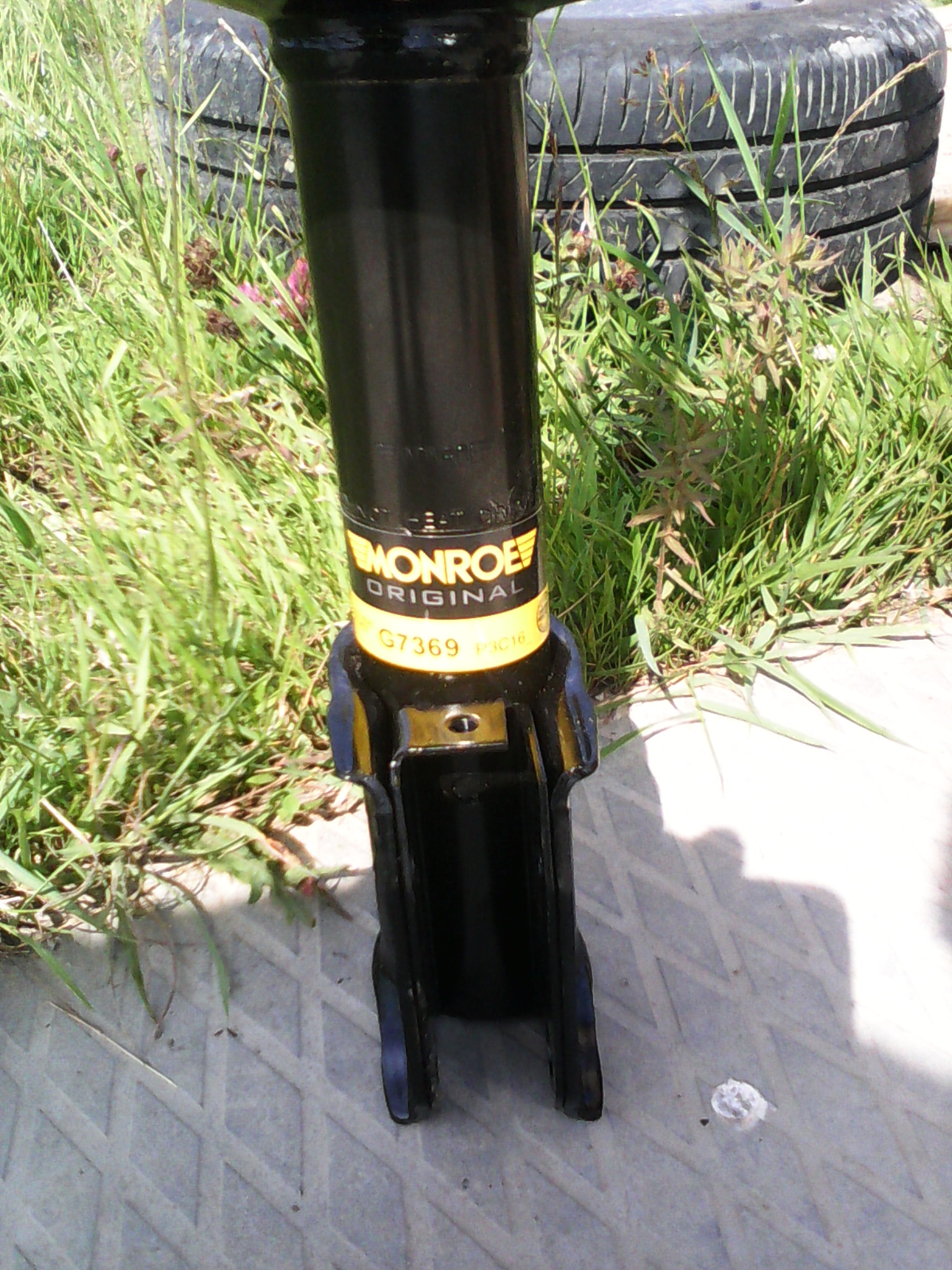

Что я и сделал, на пробеге порядка 110000 км поменял передние стойки поставил Монро, монро и стояли, только с брендом рено, правая текла практически с новья, снял, она уже умерла, вот и изучал, какие же поставить, что бы не переплачивать за бренд рено. Пока нет нареканий, пробег около 15 ткм.Вот эти стойки G7369. Сейчас пробег 125 ткм с хвостиком
IMG201607131014362_02uoj.jpg | 834.17 Кб | Скачали: 1215

похоже придется брать штатные монро
А чего так с горестью? Чем не устраивают? Я, например, до Ларгуса на все машины которые были при замене ставил именно Монро. Очень надежны, комфортны, при жестком ударе не пробиваются п цена приемлиемая. А чего еще нужно?
