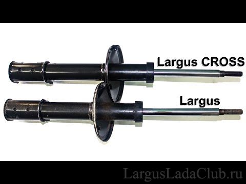

Кому интересно, вот отличия стоек кросса от простого ларгуса.
Файл "http://forum- lines.ru/rez/ab226978.gif" не найден!

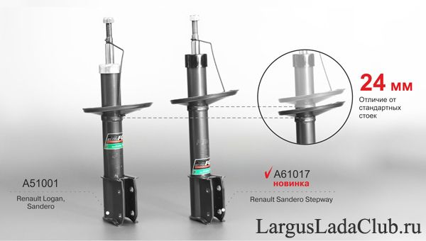

Андрей142, поищи на сандеро - степвей. должны быть одинаковые. а на хрена от кросса? по длине стойки одинаковые, только у кросса-степвея чашки под пружины на 2 см повыше приварены, значит ход штока короче будет, пружина будет более поджатой - отсюда подвеска повыше будет, но жёстче, и, возможно, сама стойка меньше положенного отходит. я тоже на эту тему размышлял, решил что мне этого не нать
