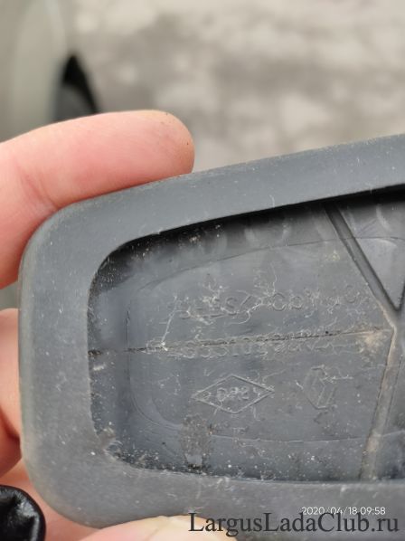

Про педали...
номер Рено 465310981R, слева новая накладка одетая на педаль сцепления, через день заменил и на тормозе...типа обе "новые".
