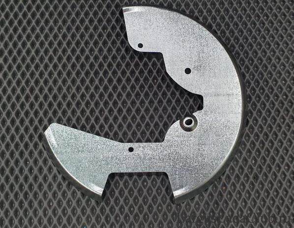

И правильно. Я сегодня залез... Из 6 винтов открутилось только 2. И то при помощи ударной отвертки. На 3 винта пришлось наваривать болты и с горем пополам они выкрутились. Один вообще сломался внутри кулака. Пришлось высверливать и ставить футорку, ибо резьба от коррозии и от манипуляций сильно повредилась.
Короче, если бы не было оборудования и целого свободного дня... Я бы туда наверное точно не полез...
Но, вот итог моих сегодняшних мучений:
Как-то так! joke
Оцинковка ? Больно ярко светятся .

Похоже на нержавейку
Оцинковка вот так выглядит:
А это нержавейка. Я по приколу, в одном месте щиток полирнул. Зеркало! laugh

Alex-Pilot:
Так точно. Она родимая... crazy
