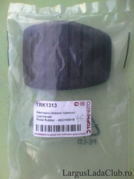

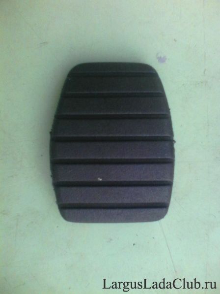

Олег (oapv) немножко не по теме, но все-таки, не подскажешь номера накладок на педали сцепления и тормоза, на "сцепе" под износилась...купил от Логана 1 не фига не подходит, на Ларгусе они более вытянуты. Заранее спасибо!)
вадим55:
нет таких деталей в каталоге

вадим55, Привет! Я такую поставил где-то на форуме
уже писал -см фото
Файл "/upload/forum/a5af464c57de45aea10f9c5b73ec6d2b.jpg[/IMG погрел феном чтоб мягкая была - одел - стоит с прошлого года - Ок. [IMG]/upload/forum/f72877925f92eb95ef8e444308736ead.jpg[/IMG] Цена вопроса на фото - 45 р." не найден!
