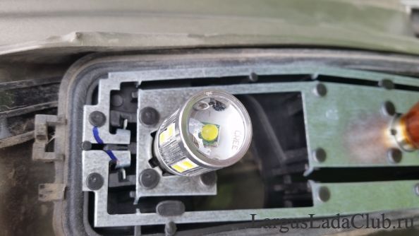

проверил на F3, на проводе выключателя педали тормоза - питание присутствует... стопы не горят. Снял задние фонари, выкрутил лампы двухконтактные - на контакте габаритов напруга есть, у стопов нет. Выкрутил стоп распашной двери, подергал разьем,лампу - хз почему, но стопы загорелись. Собрал обратно... то загоряться, то еле моргнув не включаться. Там же сзади все провода на плафоны в параллели идут? а не загораются все... кнопку на педали мучить? попробую без нее замыкать на разьеме этой кнопки...

еще непонятки,светодиоды двухконтактные не горят габариты??? родная горит,всталяю диодную - не горят. на контакте цоколя напряжение есть... да и сами они вроде рабочие т.к. если их "не правильно" попытаться вставить, то при прислонении контактов все светодиоды загораются

Alex123007, что значит другая??? брал в шопе со словами "надо на замену штатных двухконтактных габаритов и стопов"... "не правильно вставить" это я имел ввиду теми выступами-штырьками на цоколе лампы- там один ближе другой дальше расположен...

блоком питания запитал поочередно оба контакта цоколя светодиодной лампы - оба рабочие... в ступоре, почему не горит тогда габарит,если их вставить в плафон...

maslenkin, босс взял себе на логана такие проверяю от акума горят оба положения вставляю в плафон одна позиция не горит парадокс разбираться не стали хотя скорее эти лампочки под свой китайский формат стлкивался с таким в понели автобусов higer евровские лампочки не подходят хотя посадочное почти 1в1 а стоят евро 20 р а китайская 200р
maslenkin, фото контактов обычной и светодиодной лампы в студию, желательно чтобы лампы были расположены одинаково
maslenkin:
задай вопрос тому кто продал! Если поменяешь на патроне габаритов провода местами, будут гореть, ведь светодиод не лампочка накаливания, ему нужно на анод обязательно плюс подавать и не как иначе...
в каком месте? масса на заднем фонаре общая для всех ламп и приходит на их цоколь
maslenkin, Для начала достань лампочки и проверь тестером приходит ли +12 на контакт. Если приходит, значит бери стоковую лампочку и новую и сравни расположение боковых "фиксаторов" и контактов на цоколе.
1. Фиксаторов на цоколе 2. Они либо симметрично (один на против другого)
2. Фиксатор один выше, другой ниже.
3. Не попадают на контакты фонаря контакты лампы. (Такое было в моей практике на ВАЗ 21011. Были двухнитевые(габарит и стоп) лампы с контактами в виде кругляков и в виде "оливок". Так у меня работали почему-то только в виде "оливок". А с контактами в виде кругляков не попадали на контакты фонаря.)
4. С симметричным расположением боковых фиксаторов относительно контактов лампы имеют разное расположение относительно контакной группы фонаря.
5. С ассиметричным расположением боковых фиксаторов лампу в контактную группу фонаря по другому не поставишь! ,)
Если +12 не приходит на фонарь, нужно ковырять проводку и предохранители! .(
