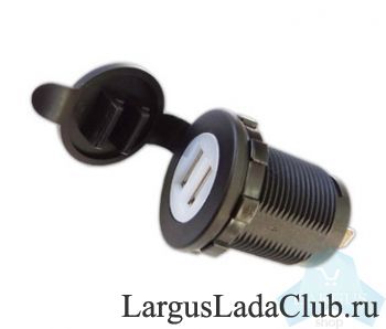

клубни, вот в такой разъем
не опасно вставлять гаджеты? есть там какая то защита?. Установил на отдельную линию к АКБ. Через номинал какого предохранителя подключать к акб? и надо ли?
roadster, не фузер а фьюз!
roadster, именно. Тхе фузе. А не фузер. Валенок уоурселф
