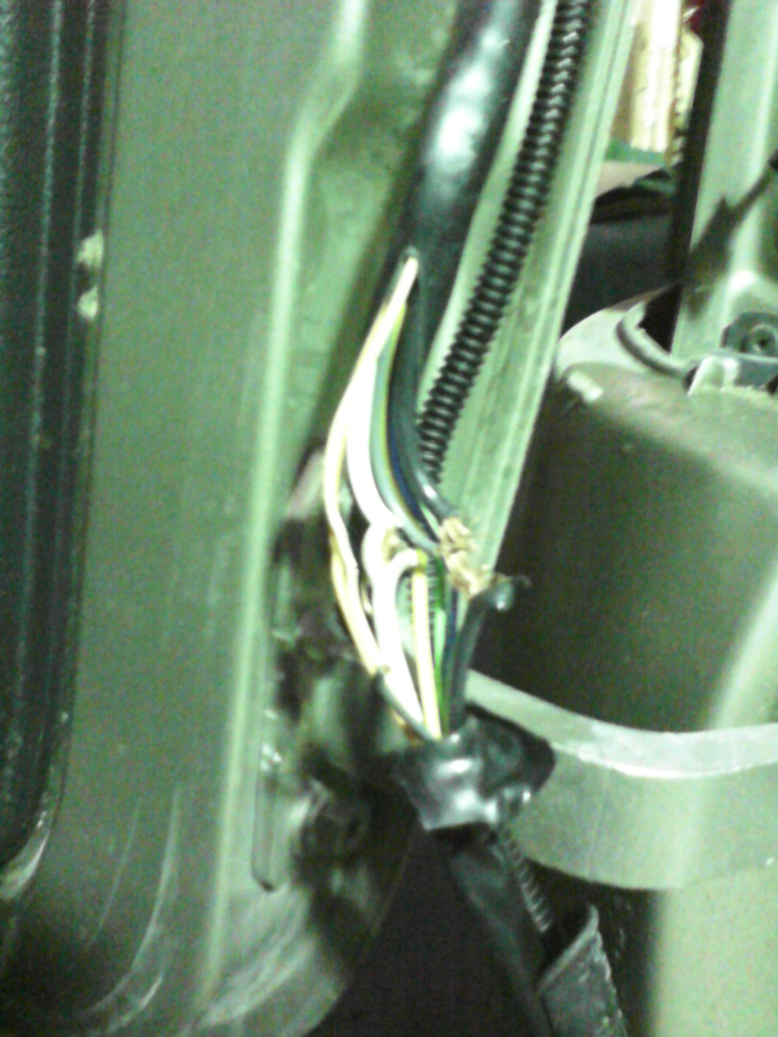

Добрый вечер, одноклубники! У кого была проблема с задними дворниками. Сегодня включил задний дворник, что щелкнуло с левой стороны, в районе блока предохранителей, как я и подумал, сгорел предохранитель. Перестал работать задний дворник, омыватель и фонарь заднего хода. Разобрался, нашёл поменял 20а предохранитель, желтого цвета, по значку на крышке, задний ход. Омыватель заработал, задний ход горит, а дворник так и стоит на месте? Пробег 99760 км

Накопал я всё же на форуме, причина то в переломанной проводке в гофре. Сегодня залез и убедился сам. Сделал времянку, но это не выход.Надо жгут заказывать. 2060р в пленти-каре,в экзисте- нет. (Это по поводу отказа заднего дворника)
