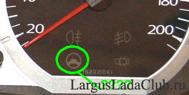

ЧТо означает значок в виде руля на спидометре? Рядом с индикатором дверей.
Просмотрел руководство - не нашёл...
Рейтинг: 568
02-07-2014
Сообщений: 147
Пора долить жидкость в бачок усилителя

каримов:
юморист)))))
paparazzo:
информации нигде нет, обыскался...
коль в руководстве про этот индикатор ничего не написано, значит в нашем авто данный индикатор не используется!
А вообще то это индикатор неисправности Электро усилителя руля на машинах на которых таковой установлен. И никаких датчиков у нас в бачке ГУРа НЕТ
oapv, Спасибо, а то я уже собрался идти смотреть, а там холодно. Я помню что никаких проводов к бачку ГУРа не подходит, но прям засомневался.

jauvit:
А вообще то у нас стоить датчик ГУРа
осталось выяснить куда он подключен! а подключен он к ЭБУ

Наш ГУР подключен к ЭБУ, так как при повороте руля на месте ЭБУ поднимает обороты на двигателе. Может рассчитана панель и под ЭУР, колодка для предохранителя есть.
