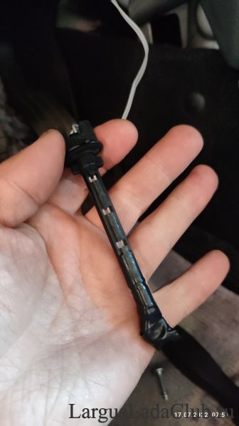

Вытаскиваешь термодатчик этот,и изолируешь.Датчик как найти и снять:снимаем защитный чехол под торпедой из войлока на 4х клипсах который.Затем раком залоазим с фанариком пол торпеду к патрубкам печки,ищем сверху от них на коробе печки такой лючок примерно5/5 см прикручен одним болтиком блестящим торех,ориентир - к нему должены подходить два проводка светлосерых,откручиваем лючок с усилием поднимаем(мешает чутка патрубок печки)и видим там датчик,поворачием на 45 влево и вытаскиваем.Сразу изолируем сам элемент на конце и чутка см 2 от него,я методом тыка и проб:есть 3м скотч 1.5 см им разок и сверху слой изоленты,можно 2,у меня слой охлаждает до 6...град,если два слоя изоленты то будет ополо 4х град.и реже еще вкл.,наверно себе тоже обмотаю разок,чтобы реже вкл.

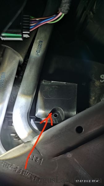

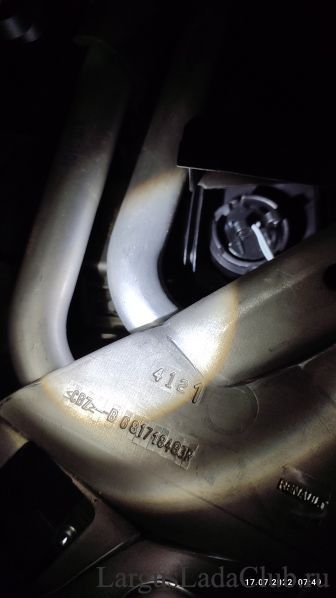

вот лючок, дырдочка где был болт
откручиваем торх 20,поднимаем люк,упирпется,но ничего.влево поворот и вытакскиваем.
сам термодатчик,на конце ужо изоляция
