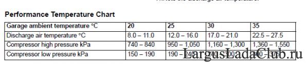

oapv, Олег прав +100500. Прочёл тему. Вставлю свои 5 коп )
1. Вибрация при включении вентилятора в жару может быть по причине высокого давления фреона в системе. Тем, более,если авто стояло на солнцепёке. Таблица Т и Рдавл на исправном кондиционере. На солнцепёке давление можнт подняться до критического. Поэтому ставят предохранительный клапан срабатывающий от 25-28 bar/Зависит от модели авто/ Также высокое давление есть попричине грязного конденсатора/радиатора/ И это не только мухи и мошка,а в основном пыль.Я мою конденсатор кёрхером не только снаружи,но также изнутри. Там часто набивается тополиный пух,и просто грязь. Низ крепления конденсатора,часто тоже в грязи,особенно после зимы- аллюминию это смерть!

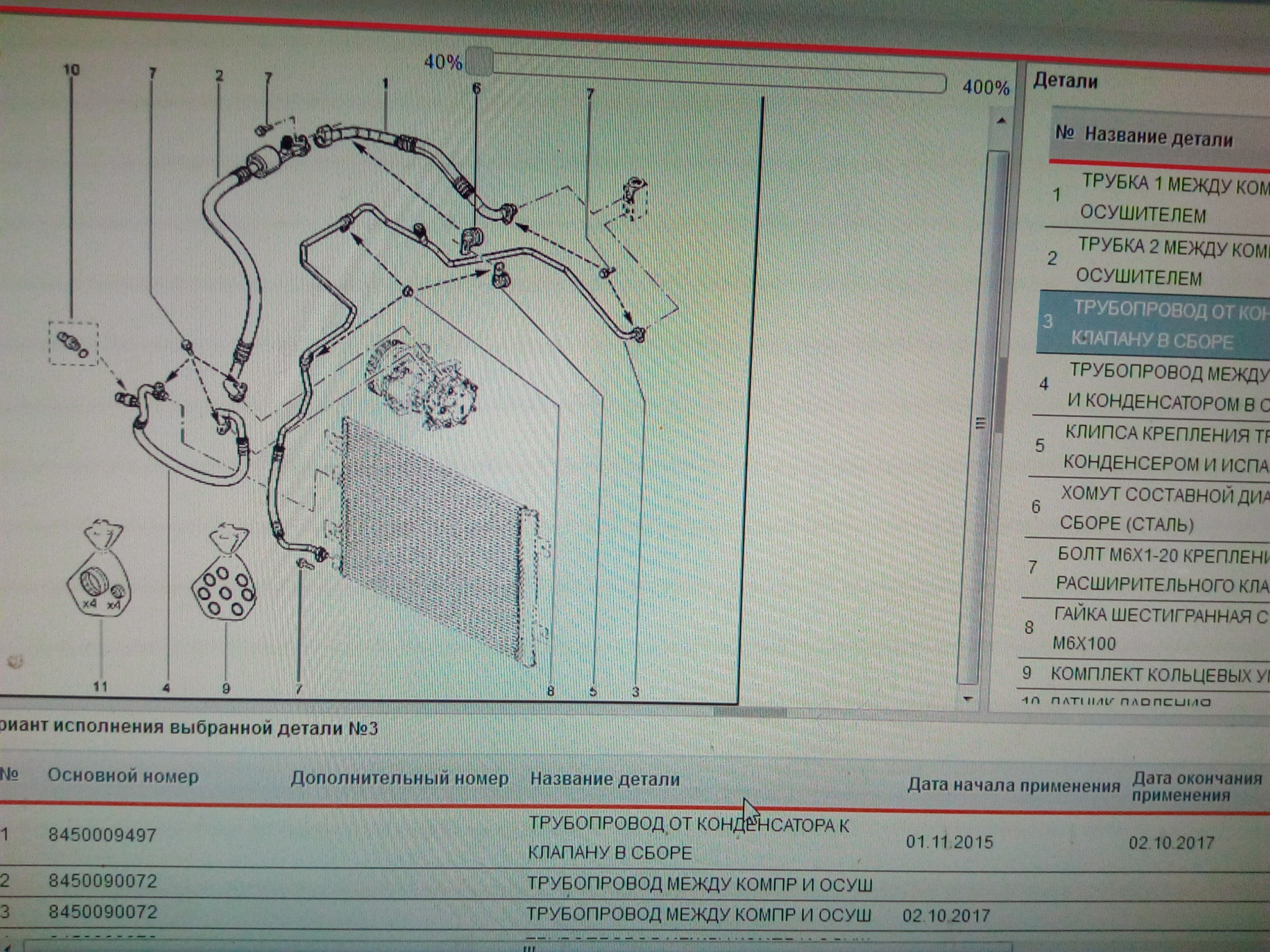

У меня проблема, Ларгус с двигателем 11189 в комплектации люкс, не могу найти трубку кондиционера под каталожным номером 8450009497 (тонкая трубка которая идет из салона до радиатора), официальный дилер говорит что снята с производства (вот этого я вообще не понял, !!!как!!! если машина 2016 года) и заказать можно только по предоплате с ожиданием в месяц. А трубки от дастера и реношные аналоги не подходят(
Кто сталкивался с такой проблемой? как решили вопрос?

yurdanov, 8450009497 снята с производства во второй половине 17 года, вместо нее устанавливается 8450090072, стоимость у поставщика 1800 руб, плюс проценты накручивает дилер, к свободному заказу не доступна, возможен только заказ под конкретный автомобиль

На эмексе 8450090072 такая есть, 2855 р.
