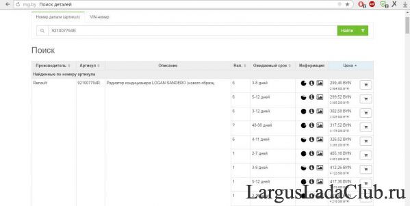

В сентябре того года мне делали ремонт у официалов, вот ценники:
Файл "http://s017.radikal.ru/i422/1608/4f/7aae5740eec6.jpg" не найден!
Посмотрел у себя в РБ АвтоДок и E.M.E.X (MG.BY):
АвтоДок:
MG.BY:
Берем сумму и делим на 305 (Курс рос.рубля).
Самый дешевый радиатор RENAULT, по АвтоДоку: 2926000 / 305 = ~9594 RUB. Или по MG.BY - ~150$
200%, а то и больше, накрутки ОД - нормальное явление! Они же оригинал продают тебе! А ты в любом случае, купишь не оригинал, хоть и на самом заводе RENAULT!!! .)))
