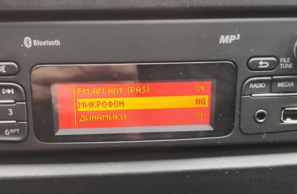

Помогите.
Играло радио и вдруг тишина. Ни шипения ни фона, просто тишина. Всё работает, только нет звука. Снимал клемму акб, не помогло. Если подключить телефон по Bluetooth, а потом отключить его на телефоне, то во всех динамиках слышно "пилик" — стандартный звук при потере связи с bluetooth.
Если достать разъём, тот что на картинке обведён красным, то магнитола выключается. И при включении (без этого разъёма) звук есть! И работает нормально. Если вставить разъём обратно то звук пропадает.
Менял микрофон. Так как штатный плохо работает. Видимо поэтому ошибку выдает (см. фото). Пробовал включать этот разъём без микрофона. Результат тот же, звук пропадает при присоединении разъёма. На наличие микрофона не влияет
Помогите найти решение.
Редактировалось: 1 раз (Последний: 19 мая 2021 в 22:00)
Двигатель 21129. Выпуск 2020г
Chelowek, как себя чувствует ЭРА-Глонас? походу она глушит звук магнитолы вот по этому проводу
отключи его вообще от магнитолы и проверь

Олег (oapv), эра глонасс, в тот день когда пропал звук, сама начала звонить куда-то и я не мог её выключить ни как.

ярик, нет, сильного превышения не было. И вообще она стояла 8 часов на парковке, а пока я прогревал двигатель звонила "эра". У нас в Беларуси она не работает. Совсем. Даже помощь не вызовешь, если и захочешь.
Добавлено новое сообщение 21-05-2021 в 17:56:34:
Олег (oapv), Спасибо огромное! убрал этот провод и всё заработало. Действительно эра глушит динамики. Машина новая, а уже проблемы такие )))))). Пробовал подключить только этот провод, так звук тут же исчезает.

у магнитолы это MUTE
У магнитолы есть кнопка "муте", но нажатия ни к чему не приводят. Получается этот контракт имеет более высокий уровень?

Chelowek,
MUTE - функция выключения звука, выполняется либо кнопкой на передней панели, либо дистанционно по выделенному выводу в разъеме на задней панели
