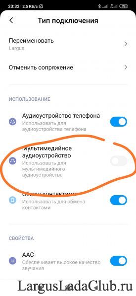

Меня тоже магнитола устраивает абсолютно. И особенно нравится, что телефон автоматом подключается к ней. Сразу ставший ненужным устройство "Хендс фри" подарил сестре. Но обнаружилось одно неудобство. Когда телефон состыкован с магнитолой посредством Блютуз и я слушаю радио, то если в это же время у меня на телефоне включен Яндекс навигатор, то коментарии внутренней тётки не слышны. Т.е. навигатор работает, но в беззвучном режиме. Но если на магнитоле отключить радио, а включить тлф, то навигаторша вещает через колонки. И приходится, при использовании навигатора, разрывать соеденение телефона с магнитолой, т.е. режим Хендс фри в этом случае не работает. А, и ещё, на моей магнитоле нет проигрывателя компакт дисков.
Посмотри в телефонных настройках bluetooth-подключения для твоей магнитолы - если у тебя такой переключатель есть, то он спасёт ситуацию. )

AfterNiva:
Вот спасибо! aa_hi Помогло, теперь и навигатор слышу и приемник. a_nise

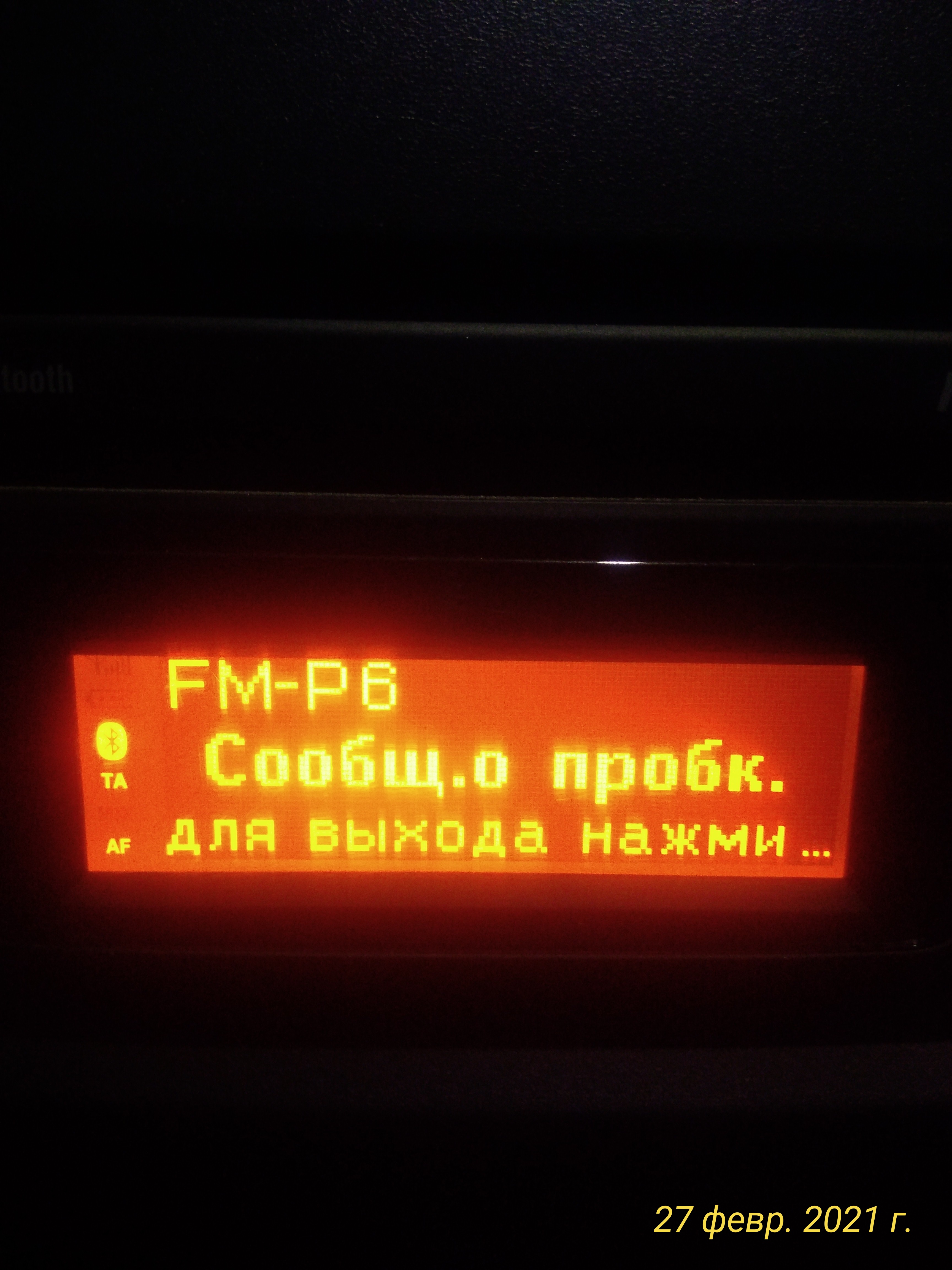

Привет всем ! Помогите победить магнитолу, поигрался по глупости с настройками включил функцию ТА , теперь слушаю только один канал радио . Реагирует приемник только на изменение громкости . При включение на экранчике висит така вот картинка, подскажите как зайти в меню и отключить ТА.
P20210227194252p_84fpd.jpg | 2062.92 Кб | Скачали: 560
Vo1, нажать кнопку SET, далее в настройках отключить режим ТА , или сбросить магнитолу на заводские настройки

Если бы реагировало радио на эту кнопку небыло бы вопросов, только громкость.
Добавлено новое сообщение 27-02-2021 в 21:28:01:
А сбросить на заводские настройки это отключить АКБ , я так понимпю ?

Vo1, жми кнопку со стрелочкой, "возврат".
Сергей:
возврат Чего, стесняюсь спросить ?
