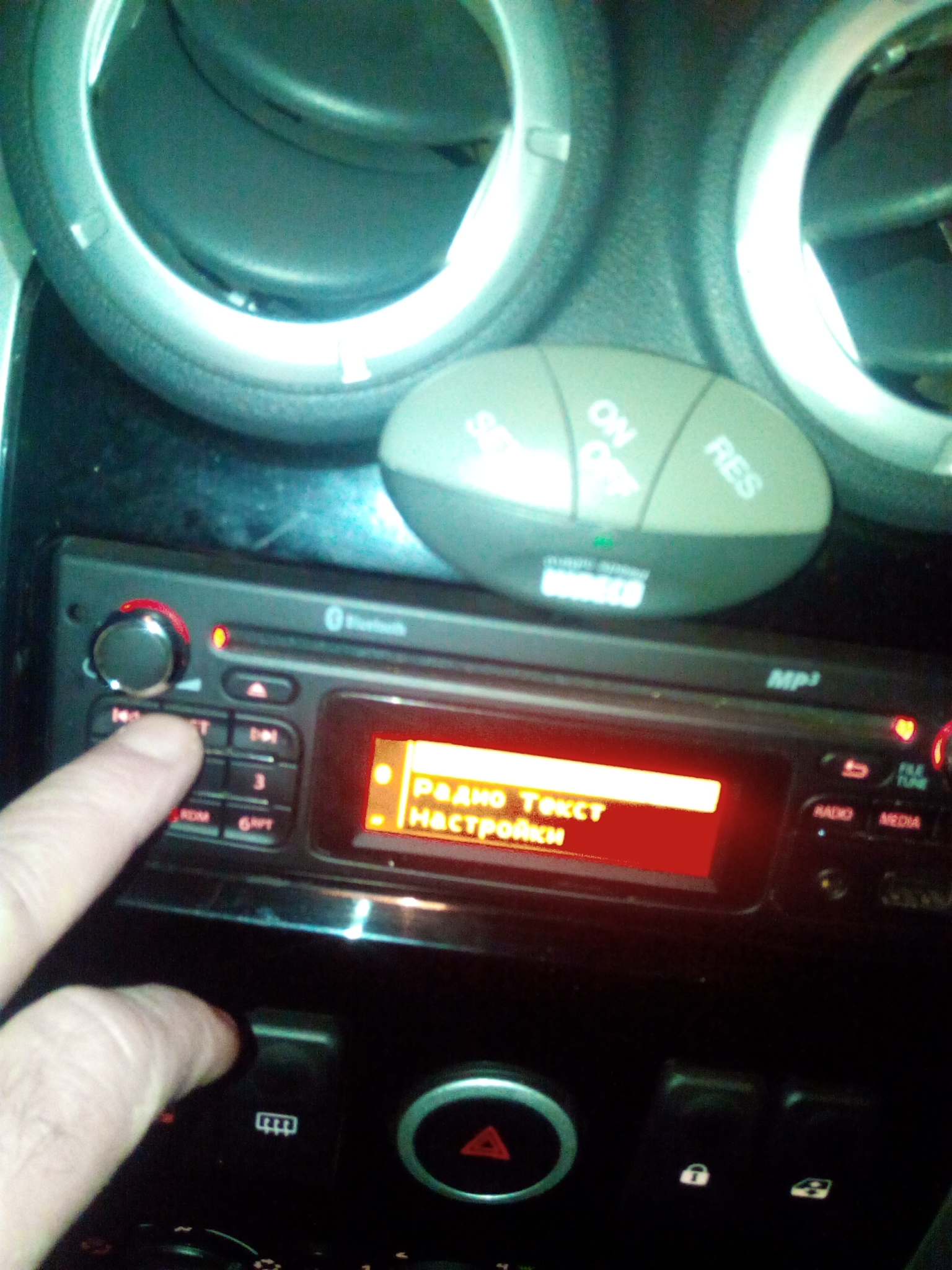

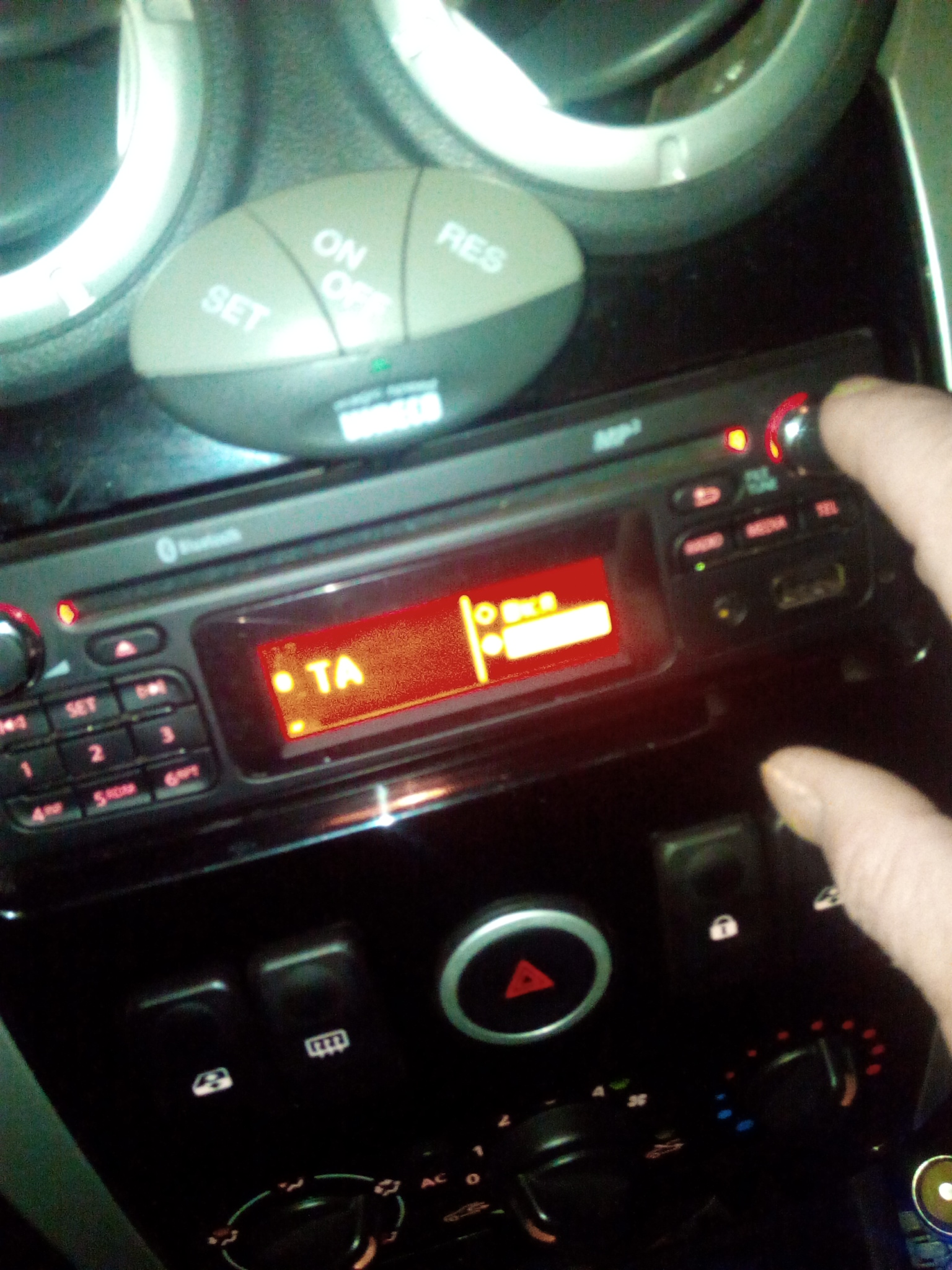

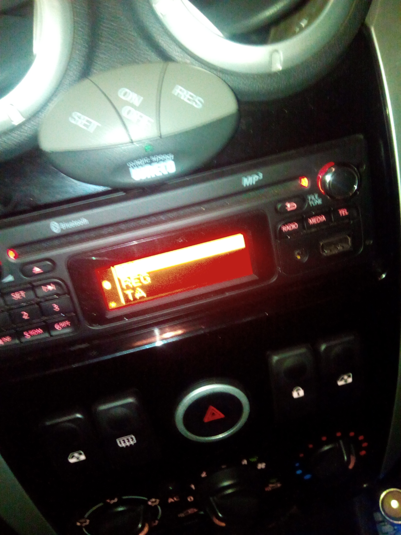

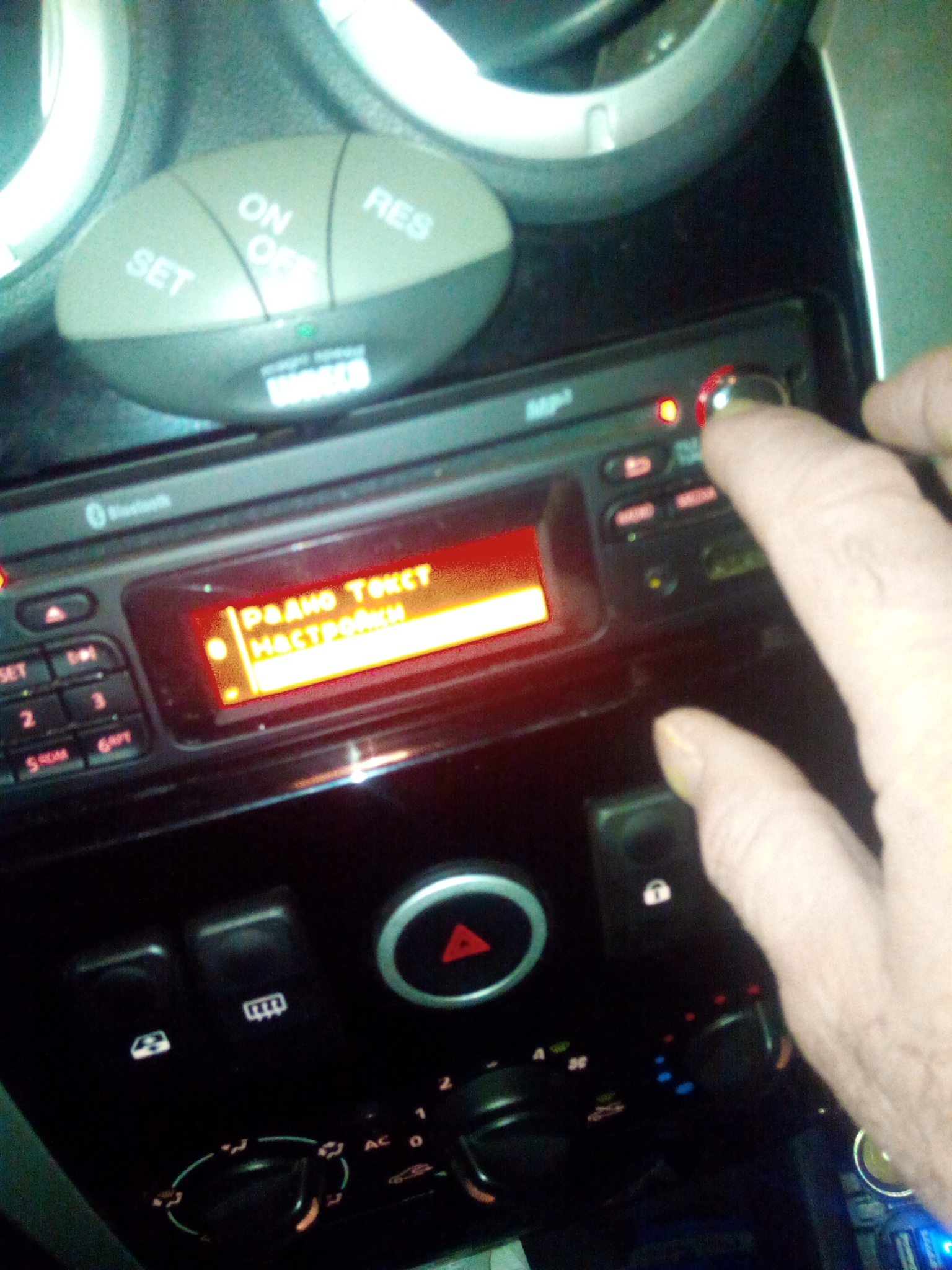

Vo1,
1. нажимаешь кнопку SET
2. крутилкой громкости выбираешь пункт REG-AF и нажимаешь на крутилку громкости
3. опять крутилкой громкости выбираешь пункт TA и нажимаешь на крутилку
4. опять крутилкой громкости выбираешь ВКЛ или ВЫКЛ и нажимаешь на крутилку
Добавлено новое сообщение 27-02-2021 в 23:27:18:
Сергей, а ты прежде чем что-либо писать, хоть бы по кнопкам потыкал ....
