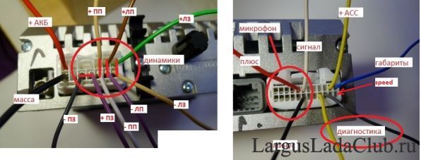

Александр, в блок освещения салона встроен микрофон ЭРА-Глонасс, микрофон для магнитолы устанавливается отдельно, на твоем фото он обведен красным
Казань
11-11-2021
Сообщений: 4
все верно, вопрос был, где искать разьем для микрофона, тк от гу провода выходят на микрофон, тачка барабан, воткнул гу от дорестайлингово ларгуса
Александр, если со стороны ГУ на белом разъеме имеются провода для микрофона, то должна быть и ответная их часть
снимай плафон и ищи разъем ...

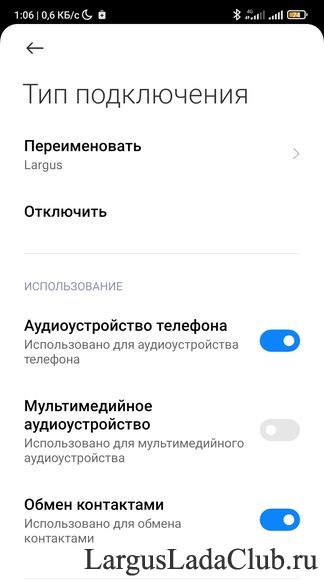

OlegSGV:
Если выключить на смарте блютуз то звук появляется. Но тогда на звонок через громкую связь уже не ответишь. Есть варианты чтоб и навигатор говорил и чиобы на звонок ответить через магнитолу?
В телефоне в настройках коннекта блютуса для ларгуса сними галку "мультимедиа аудиоустройство", оставь только "аудиоустройство телефона" и "обмен контактами". Либо оставь всё как есть, но в магнитоле выбери источник звука "bluetooth", тогда навигатор через колонки говорить будет.

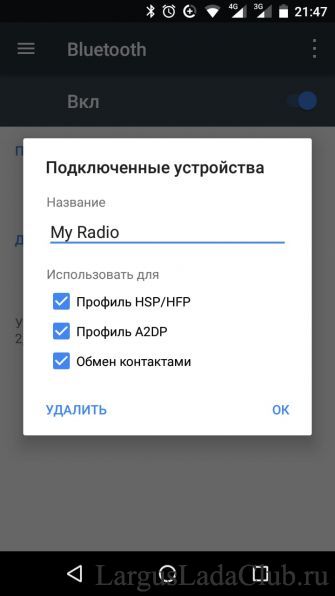

А если у меня в телефоне вот это:
Не удобно, когда навигатор и телефонная связь одновременно через колонки не работают...

Радист71:
Сайт Филипс:
HSP (Handset Profile) – обеспечивает основные функциональные возможности, необходимые для взаимодействия трубки (мобильного телефона) и гарнитуры.
HFP (Hands free Profile) – расширенные по сравнению с HSP функциональные возможности, используется для управления мобильным телефоном со станции в автомобильном блоке hands free.
A2DP (Advanced Audio Distribution Profile) – обеспечивает передачу стерео аудиосигналов. (качество гораздо лучше, чем при кодировке моно, используемой для HSP и HFP).

Радист71, попробуй снять галку с пункта A2DP.

AfterNiva:
Спасибо, попробую.
