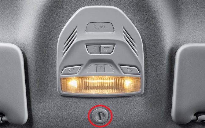

Олег (oapv), в лвргусе фл микрофон встроен в блок освещения салона - странно вроде как такой же отдельный кругляш (микрофон) стоит, на фл у которых есть хендсфри
