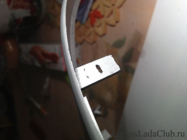

Largusman, В общем я сам замутил, такую тему, но еще руки толком не дошли. Консоль которая на фотке я купил еще месяц на зад за 68$ у китайцев, что само по себе не дешево, пластик так себе, краска не устойчивая, но подсадочным местам на ларгус подходит и то после доработки клипс, Родная консоль снимается без проблем, а вот по дней придется удалить перегородку 1din магнитолы и нижнюю перегородку около блока переключателей климатической установки иначе никак. Кнопки в самой панели консоли придется ставить от логана фаза-2 от ларугса не влезут, правда не сами переключатели, а крыжки переключателей не влезают в панель, по тому что он квадратные, а панель заточена под овальные кнопки, кнопку аварийки придется тоже заменить. Вот так))))

Панель покупал на aliexpress.com, ее там легко найти поисковым запросом "Renault LOGAN". Car PC на Андроиде тоже брал там же http://www.aliexpress.com/item/6-2-HD-LCD-Android-Double-Din-Car-DVD-Player-Stereo-Radio-head-Deck-GPS-Navigation/730126639.html . Как и говорил, руки пока толком не дошли, надо кнопки в панель купить, пока купил только от стеклоподъемников, не хочу брать оригинальные, ищу что подешевле, так как нужны не сами кнопки а только накладки от них, чтоб в панель влезали. Учитывая что краска панели не устойчивая думаю что надо либо лаком покрыть, либо 3D-карбоновой пленкой обклеить, что наверно предподчительней и смотреться лучше будет. Вот фотки пока того что имею, докуплю оставшиеся кнопки, приступлю к окончательной реализации задуманного, а в настоящий момент в машине стоит все еще родная панель и магнитола)))
Сама панель купленная у китайцев (отверстие выше кнопки аварийки закрывается заглушкой, идет в комплекте вместе с панелью)
Предварительная примерка панели без закрепления
Доработка клипс, (надо делать отверстия иначе не одеть металлические фиксаторы)

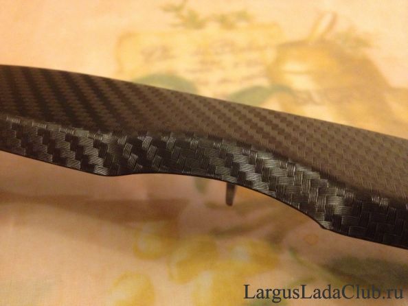

И так...., я все же решил обклеить консоль 3D - карбоновой пленкой (1200 р. за погонный метр). Учитывая что этим я никогда не занимался то риск потратится в пустую был, вооружившись ножиком и термофеном я приступил к работе и в итоге результат меня вполне удовлетворил.
Пленка очень хорошо тянется, а с применением фена очень хорошо натягивается и усаживается на все рельефные части консоли, с обратной стороны загибы проклеил клеем, чтоб со временем не отклеились.
В итоге поучилось вот так... Все кнопки в панели пришлось ставить от Логана "Фаза-2" (все пять кнопок около 1100 р.)

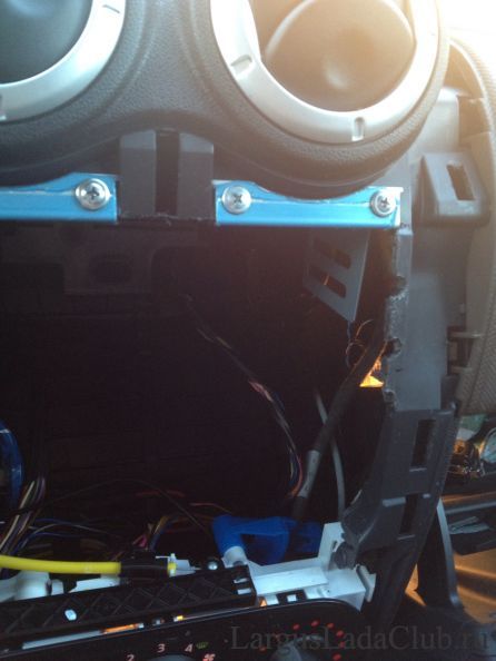

Теперь настало время необратимых действий с пластиком.
Вот эту пластмассовую перегородку пришлось удалить..., просто отпилить с краев и изнутри туннеля, обратно ее уже не поставишь((
Получилось такая вот ужасная картина... (радует то что под панелью ни чего этого видно не будет)
Были установлены салазки в которые вставляется магнитола,подключены все разъемы и магнитола была помещена в туннель.
