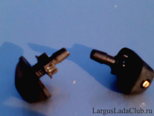

Добавлено новое сообщение 24-03-2014 в 16:25:41:
Вот такие

Рейтинг: 4620
Сообщений: 2399
57nik, вот ведь кому то повезёт! они же ещё и регулируемые+колхозить крепёж не надо!
