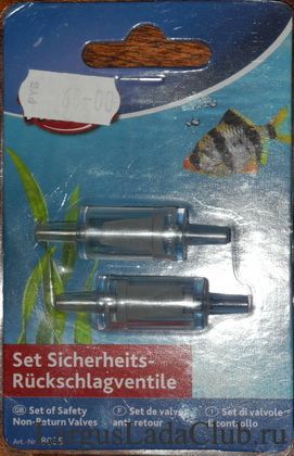

Спасибо за практические советы. В автомагазине мне хотели вынести мозг, поэтому купил в зоомагазине вот такие клапана, стоимостью 60 рублей за пару. Завтра поставлю.

Значит теперь и дешевые еще протестируем для сравнения.
Поставил в разрез трубки, все работает изумительно, если вдруг откажет, сломается, то отпишусь.

Какой аквариум? Штатные тойотовские по 50 рублей. Задний прекрасно становится вместо уголка возле бачка омывателя. Ничего резать не надо.
