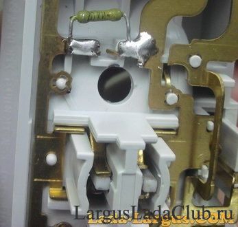

Резак -это сопротивление или по науке резистор в данном случае 10-20 кОм,
но надо знать ещё и мощность резистора что бы он не сгорел.

Ну про резак понятно. А при сопротивлении 10-20 кОм, токи там мизерные будут, но думаю остаточное напряжение погасят. На выходных доберусь до радиомагазина, попробую.
Но всё же вопрос - почему так, остался. Не является ли это неисправностью авто? Или это особенность схемы, плавно гасящей лампы через 30 сек. закрывания двери?
den84:
про резак по подробнее можно для меня особо одоренного в електрике
в передний плафон необходимо впать резистор на 20к
Редактировалось: 1 раз (Последний: 13 февраля 2015 в 12:41)

paparazzo:
Поставил в плафоны спереди, и сзади на 2й-3й ряды. Проблема в том, что в режиме "включать при открывании двери" часть диодов светятся слегка.
оставьте сзади обычную лампу накаливания и никакой резак не нужен. сама нить будет остаточное напряжение снимать.
