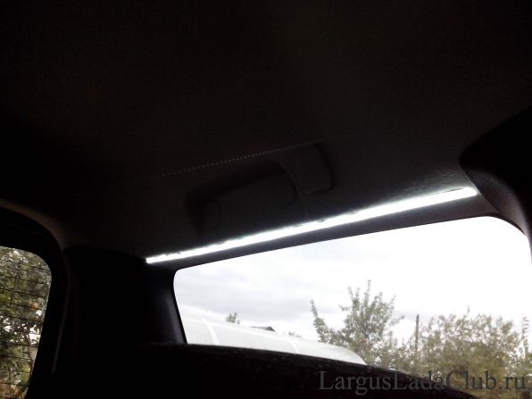

Дмитрий, поставил плафоны оригинальные над рчками 2 ряда с обоих сторон. дети с кресел детьских дотягиваются и сами включают. света стало хватать. на 3 ряд просто в плафон приклеили дополнительно светодиод.ленту по максимуму сколько влезло. тоже отлично. но когда стоит 3 ряд в багажнике плохо видно-думаю что добавлю стандартные плафоны в торцы пласт.обивки возле верхних петель.везде холодные светодиоды

с панелями диодными уже нет такой проблемы как мерцание при закрытых дверях. поменял в 2 из 4 фонарях -нравится -очень ярко.почему 4 спросите вы?.дополнтельно установил над ручками 2 ряда,чтобы детвора в дороге вечером играла при свете. тем более возраст малышей такой что игрушками является всякая мелочь. стало легче искать в панелями.теперь ещее добавить в багажник 7 местки 2 фонаря и на этом сосветом думаю закончим
Я так сделал:
ПашкаНаЛаргусе, На морозе часть светодиодов бывает не загорается, но остальных все равно достаточно. Посмотри как я делал в бортовике, покомпактнее будет.свет в багажнике и свет в салоне
У меня всё загорается. Ночью даже слепит. Не стал по шву обшивки потолка над вторым рядом, как в кого- то в бортовике, и так светло. А сёдня лампочки купил в габариты, за 100 руб.-

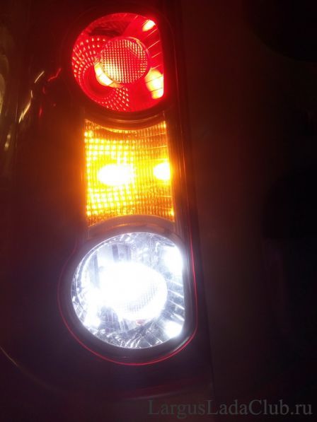

заменил все лампы задних фонарей на светодиодные, светят ярче:
Редактировалось: 4 раз (Последний: 17 ноября 2014 в 07:44)
