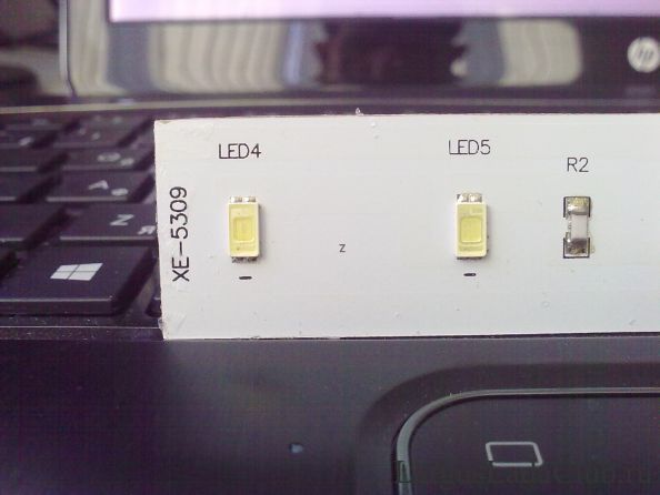

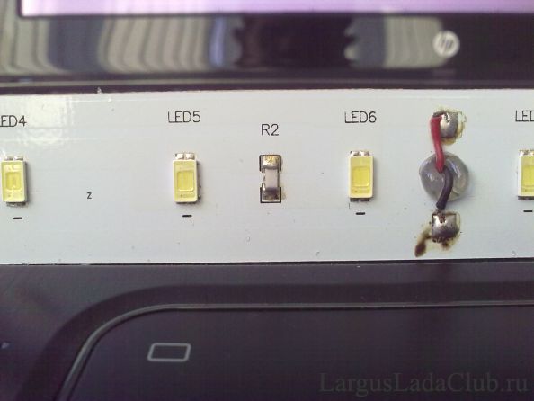

Наконец то дошли руки до переделки освещения багажника. Снял. Разобрал. Вот, что внутри:
Знающие люди подскажите, что с этим безобразием делать ???
Дмитрий:
Вот, что внутри:
однокристалический светодиод 3528
http://leds-magazine.ru/svetodiodnye-smd-lenty-smd-3528-protiv-smd-5050-nedostatki-i-preimushhestva.html
самый простым будет установка в эти светильники два куска ленты с шести светодиодами 5050
oapv. Большое спасибо!!! Завтра уже сегодня пойду искать светики SMD 5050.

Дмитрий:
нельзя просто так взять и поменять светики, необходимо еще и резисторы добавлять, поэтому самым простым способом будет внедрить уже готовую ленту
Я это и имел ввиду ).

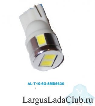

В передний салонный фонарь поставил два таких светика.
Освещение хорошее.

Равиль, я такие в плафоны в салоне поставил.
