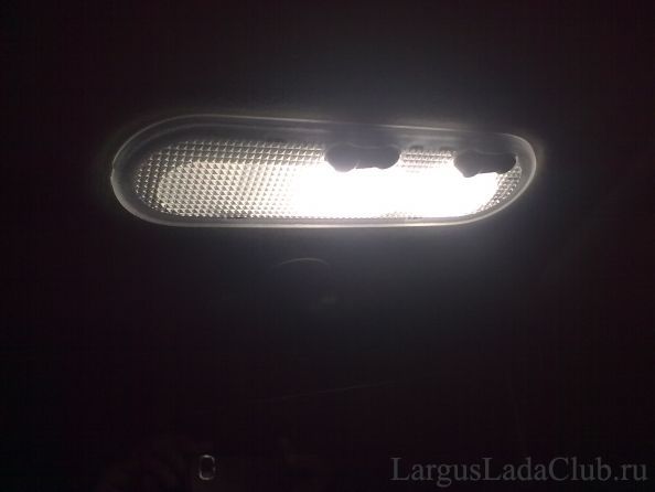

Я бы не сказал,что сильно яркие,но самодельные слепят меньше,а света дают столько же.
Во втором плафоне я оставил одиночный.Вот в габаритах передних,мне эти светодиоды нравятся!
Alex123007, Как крепил ?
Редактировалось: 1 раз (Последний: 20 апреля 2014 в 12:16)
Дмитрий, Да к цоколю, как от одиночного светодиода на термоклей приклеил и провода по бокам тоже термопистолетом покрыл,на фото видно.

В салоне от подобных сборок света предостаточно получается, себе поставил одну в передний и две в задний плафон, теперь как днем все видно, вот такие: http://www.dx.com/ru/p/pointpurple-5050-15-t10-ba9s-festoon-spring-205lm-15-smd-5050-led-white-light-car-reading-lamp-193969#.U1ODwJ9wtro
их много всяких, но по размеру смотреть надо конечно.
В передний плафон еще такой светодиод подошел: http://www.dx.com/ru/p/t10-5w-400lm-4-led-white-light-car-indicator-lamp-154839#.U1OEf59wtro

Все относительно smile правому пассажиру света достаточно что бы что-то посмотреть-прочитать, при этом водителю вроде не мешает особо. В любом случае ярче, чем штатные лампы.

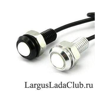

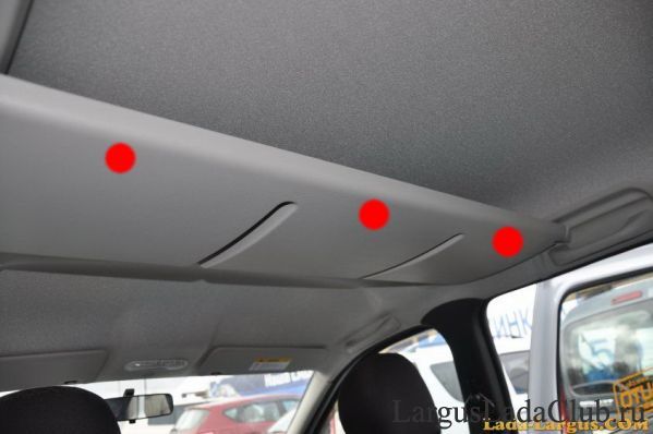

Думаю подсветить 2 ряд в этом месте. Здесь по краю есть "утолщение" где наверное возможно спрятать провода. Пока не разбирал, точно сказать не могу но надеюсь, что так )
Поставить плафоны как на видео, если найду или "рыбий глаз"
Редактировалось: 1 раз (Последний: 26 мая 2014 в 10:23)
04-08-2013
Сообщений: 358
Дмитрий, Я себе для подсветки второго ряда в штатное место в потолок врезал, светит отлично и никакого колхоза!
Gannibal, Обдумывал этот вариант. Штатное место За пассажирами и вызвало сомнение. Вот и рассматриваю другие варианты. Именно для 2 ряда. Окончательное решение не принято из за отсутствия времени на установку, и незнания "внутренностей" полки. Предложенный мною вариант при аккуратном исполнении и "правильно" выбранном плафоне (ах) даже очень приличный ). И плафон(ы) находятся над пассажирами. Плафоны от одного до трёх.
