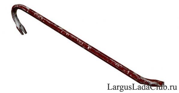

А ты небольшой монтировкой (гвоздодером) попробуй, плоской (лопаткой) частью. А монтировку упираешь в кронштейн. Откручивается на ура. joke
Не понял, всё откручивать нормально. Поначалу купил съёмник Рено, - бесполезная штука. Универсальный, с цепью, удобней.

У самого есть такой ключ-чашка. Откручивание масляного фильтра, танцы с бубном еще те. Сразу чашку нужно набить на фильтр, потом подбираешь небольшие удлинители и трещеткой по 1-2 щелчку пытаешься открутить.
А тут недавно, друг показал способ снятия масляного фильтра монтировкой.
Вот такой или похожей:
Плоской частью (не там где раздвоение - гвоздодер) закладываешь в перфорацию на фильтре (туда где одевается ключ-чашка), а саму монтировку упираешь в кронштейн ли ребро (по месту поймешь куда упереть). Достаточно 3-4 раз и фильтр потом можно уже рукой открутить.
p.s. Спросил у друга откуда такая метода? Говорит, на замену масла приезжает к нему много Ларгусов. Только вот на разнообразие масляных фильтров которые устанавливают владельцы или на других СТО, ключей и съемников не напасешься. И не очень место удобное. Вот и откручивает все фильтра монтировкой. Быстро и удобно.
