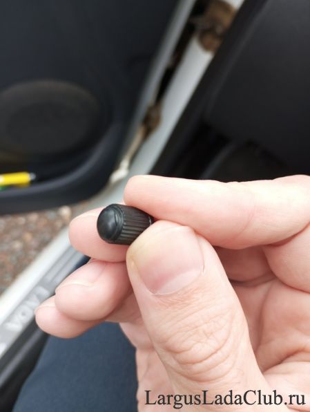

Вот у меня тоже проблема возникла. Начало колесо переднее левое спускать. Каждую шашечку, каждую бороздку пальцами пропальпировал, водичкой с мылом обливал. Нигде нет дырочки. Подкачаю до 2,2, три дня и 1,5 в баллоне. Ниппель не травит. При чем, если авто стоит 3 дня, то и давление в баллоне 2,2 остается. Если езжу, то спускает. Поехал к другу на шиномонтаж, он колесо окунул в ванную, нет пузырьков ни по хампам, ни по протектору, ни по вентилю. Говорит: Есть последний вариант и он будет 100%. Берет пальцами за вентиль, дергает его и он у него остается в руке. В общем, заменили вентиль и все. Проблемы больше нет.
p.s. После того как вентиль остался у него в руках, сказал, что китайское говно, а не вентиль. Но после того, как я ему сказал, что этим вентилям на дисках без малого 10 лет. И ставились они на новые диски и ни разу не менялись. Сразу забрал свои слова обратно. Но, рекомендовал при следующей переобувке поменять оставшиеся 3 вентиля. На что я ему сказал, сам и поменяешь при следующей замене мной шин. smile
Теперь осталось купить хорошие вентили. На шиномонтажах именно
У меня пару сезонов максимум - и пошло всё трещинами.
Мне раз тоже шиномонтажник свои поставил,"фирменные" настоящие,из силумина и после зимы в труху начали превращаться.пришлось менять на латунные rofl
