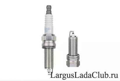

Сегодня начал эксперимент со своим 11182 мотором, установив новые свечи зажигания с нормальным калильным числом вместо холодных брисков. До кучи они под стандартный 16мм свечной ключ, а не как с завода 14мм.
Первое впечатление - заводится лучше, работает ровнее. Пока не ездил, но на неделе должно немного набежать статистики.
Свечи от киа-хундай тыща за комплект, LZKR6B-10E (NGK91450/V-LINE 49).

А мозги на 11182 такие же, как на 11189? Думаю, если одинаковые, то чудес не случится.

Что значит мозги одинаковые? Мозги М86, они на всей линейке ваз одинаковые. Но моторы все разные и программа управления у каждого своя.
Речь о том, что на всех ВАЗ-моторах всегда были свечи с нормальным калильным числом, 17 по нашему, 6 по НЖК.
А на 82 моторе с какого-то перепугу с завода воткнули холодные, к тому же самые дешевые из всех возможных, свечи Бриск 14(7 по НЖК).
