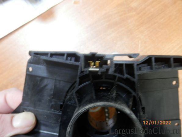

Олег (oapv), Олег спасибо большое, а можешь если не трудно сфоткать с двух сторон этот соединитель
Рейтинг: 8664
Сообщений: 5693
densmi:
Рейтинг: 1
07-01-2019
Сообщений: 11
Lada Largus Фургон 16V
Олег (oapv), а может вот эта синяя шлепень за которую ты держишь и отличается количеством в ней контактов или нет?
Рейтинг: 8664
Сообщений: 5693
densmi:
там их два, также как и на обратной стороне улитки
