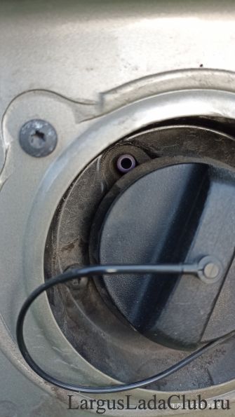

Забирал свой со стоянки в 19.00 завтра на дачу ехать, 2018 год , сфоткал.
Выход дыхательной трубки есть сверху слева.

Вадим:
Речь не о воздухоотводной трубке, а о дренажной системе топливозаправочной нишы, и судя по фото у вас она под слоем грязи и не работает.

Добавлено новое сообщение 13-09-2024 в 23:03:55:
Вадим, грязь убери и дырку прочисть

Всю грязь убрал, а "дырки" там и нет, обнизка есть, а дырки нет - в обнизке пыль и песок, зубочистками вычистил!))) Забил, ничего ковырять не буду.

Сегодня стоял возле машины. Вспомнил вчерашний разговор про дренаж. Открыл лючок. Продолговатая прорезь. Взял из багажника тонкую пластиковую, жесткую струну. Вставил в прорезь, и пропихнул вглубь на сантиметров 15 не напрягаясь...

Ну и зря! Теперь в нишу между крылом изнутри и подкрылком будет и вода и всякая хрень протекать! Мне эта дырка на фиг не нужна. Сверлить и протыкать ничего не буду....
