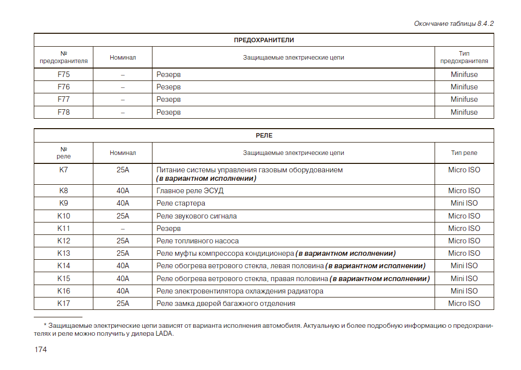

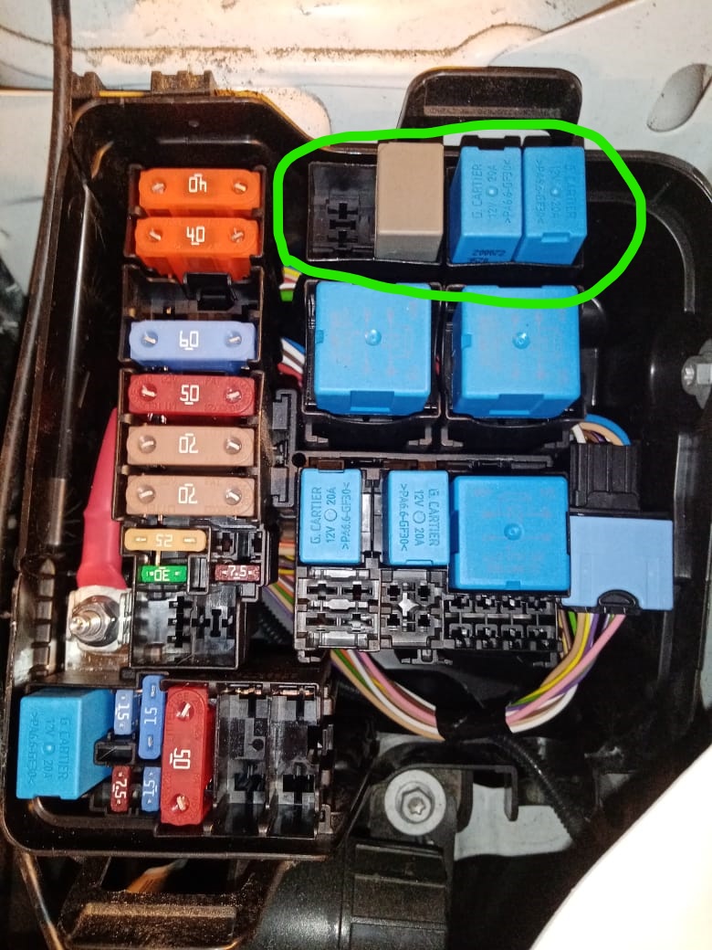

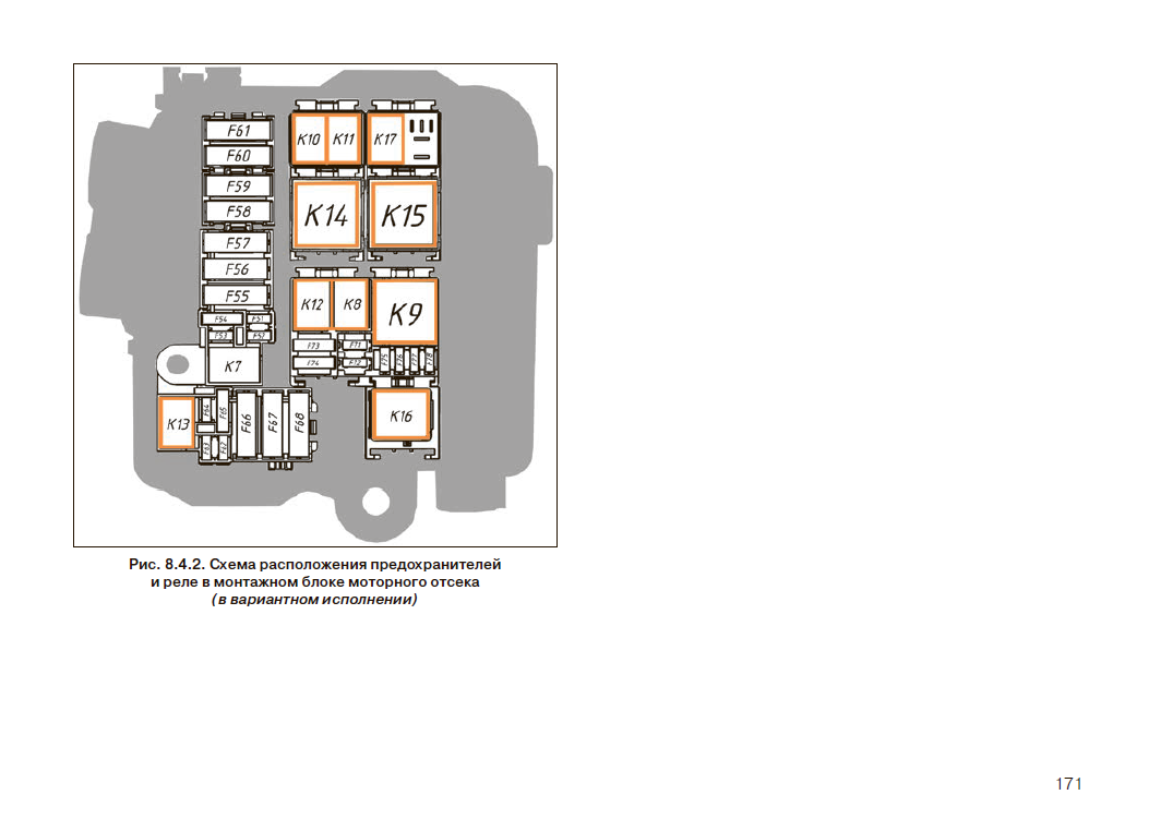

Всем привет, у кого также стоят реле F10 F11 F17 ? отличаются от схемы в РЭ !

ГошаМСК:
Олег (oapv), открыл, но стук остался КПА, ссылка на видео под колесом не слышно, возле фары правой слышно хорошо и также в салоне стук есть. https://disk.yandex.ru/d/Xf3NzlahERoymw
вот хоть убей - Ничего не слышу
