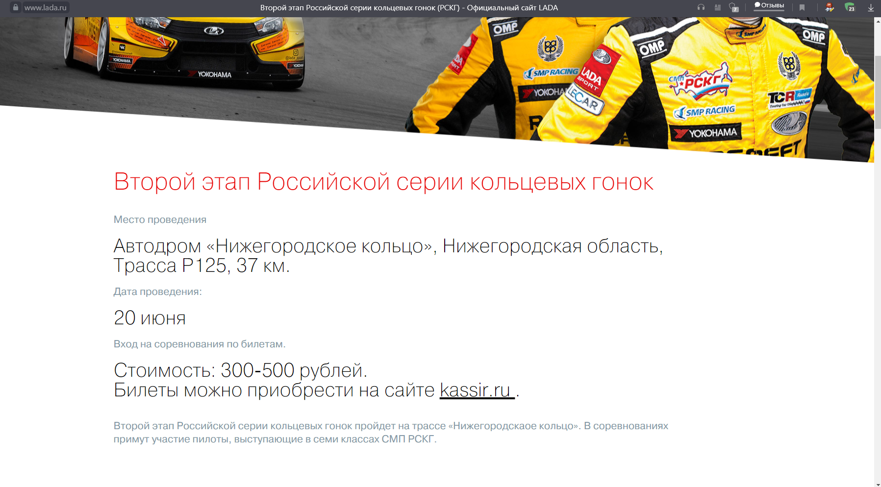

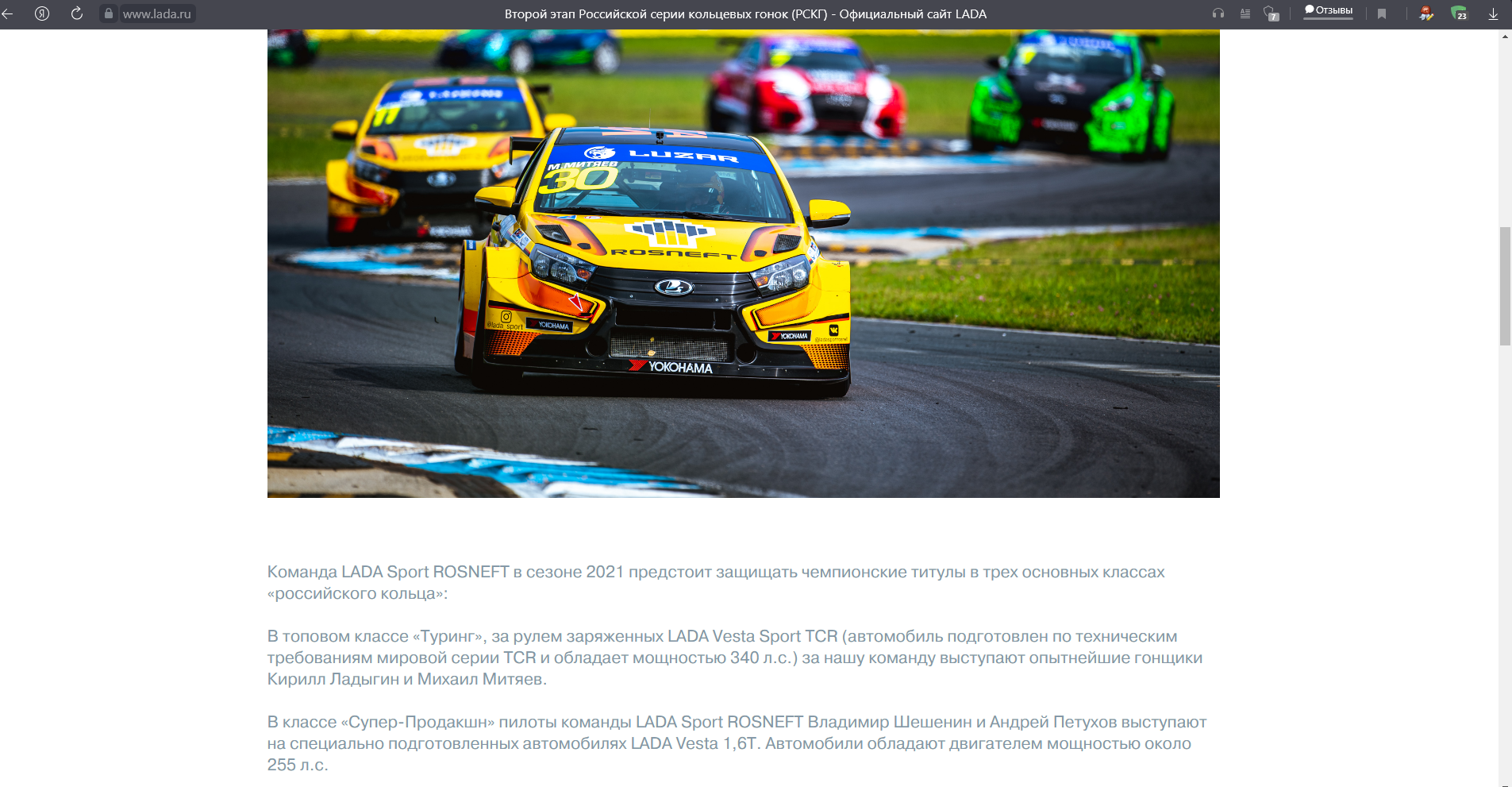

добавил
Добавлено новое сообщение 16-06-2021 в 21:47:03:
ого лада веста 340 л.с.
