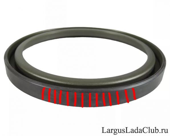

p.s. На подшипнике метки вот так расположены (с одной стороны):
А на кольце ABS метки вот так расположены:
И ты предлагаешь, что бы на кольце ABS было расположено тоже 48 меток? smile
При производстве колец, могут быть погрешности в качестве меток, и у тебя сразу будет бить ошибку по ABS при 48 метках. А при 96, в мозги заложил к примеру, допустимую погрешность в метках, и ABS у тебя будет работать "утрированно" корректно. smile
