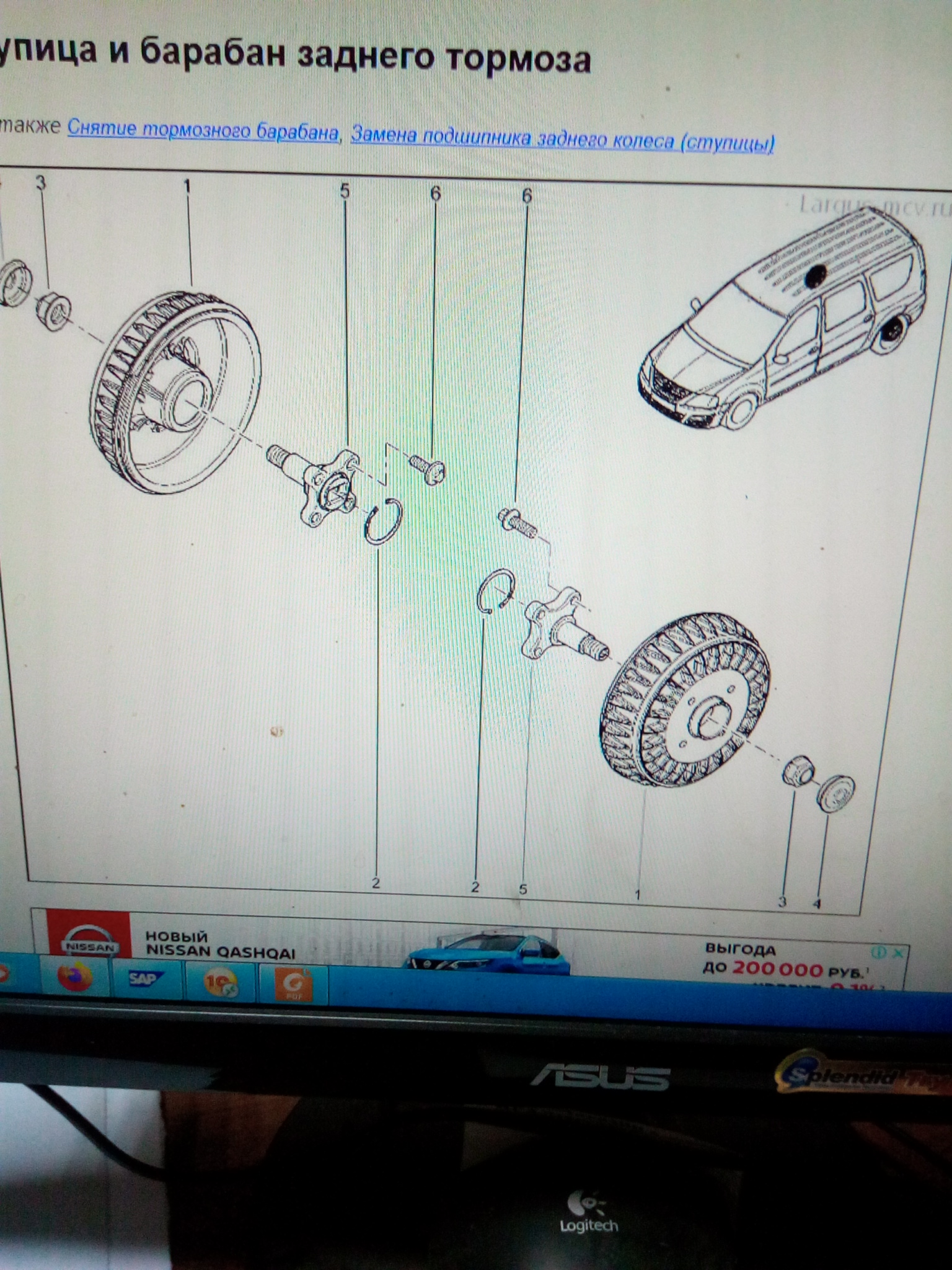

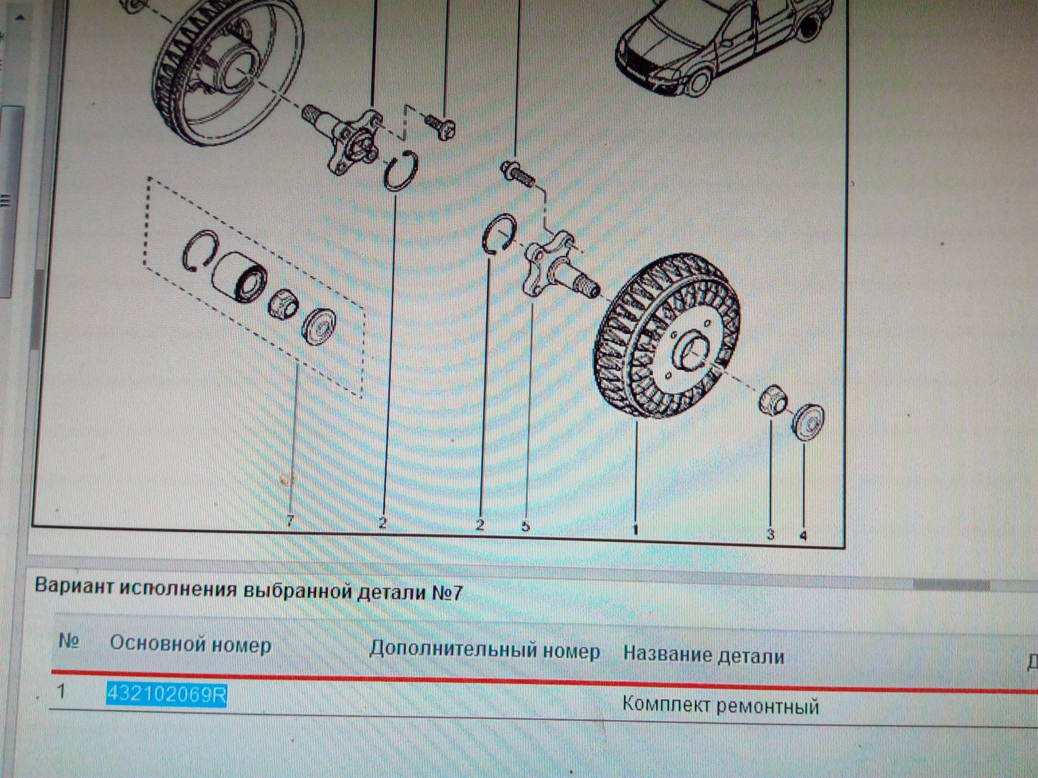

Андрей710, вот оригинальный подшипник - 432102069R

Андрей710, вот старый каталог, здесь нет отдельно подшипника и по инструкции старой он менялся вместе с барабаном,а пару месяцев назад в номенклатуру вели отдельно и подшипник

вот старый каталог
Олег спасибо конечно ,Но мне ждать некогда когда ВАЗ там что-то родит ,мне и всем остальным ездить сейчас нужно !
Всё подшипники я выше перечислил уже .Всё куплено уже и крутится как положено !
Ну и для диванных экспертов ,барабаны (по возможности ) и новые , точите сразу кромку ,тогда и при 250 ткм они сами сползать будут (это профессиональный мой вам Новогодний секрет )!
