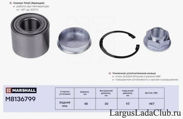

23-03-2015
Менял на 213000 задние тормозные колодки(второй раз).Рассыпались оба ступичных подшипника. Подшипник который купил заранее,не подошел. Оказался для Весты,хотя в рекламе на Озоне писали ,что подходит к Ларгусу. Поставили ,что на СТО было.Патрон. Посмотрим,сколько заводской китай пройдет.

Григорий С:
А размерчик случаем не замерил? По каким не подошёл припасенный?
PRYANIK71 (РОМА):
Рейтинг: 105
25-10-2019
Сообщений: 381
Олег (oapv),
Спасиб,Олег!
